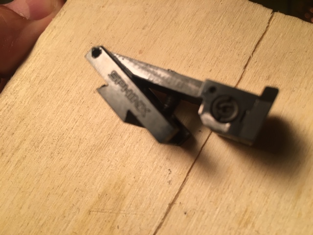

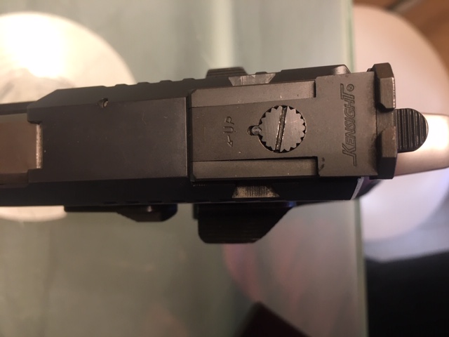

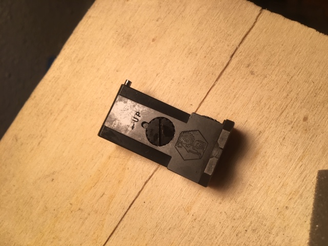

Te iba a crucificar :mrgreen: :mrgreen: :mrgreen: , pero he llegado a casa y... tienes razón :shock: :shock: :shock:
Te cuelgo fotos, pero en resumen, la que esta en Optics es la "antigua" y el alza es Sphinx, con el logo y todo muy bonito, la otra es como tu bien dices.
Por lo del punto, el segundo ya vino tal cual, la más nueva, la primera se lo puse en un viaje a Francia a una competi (habían unos que vendían accesorios de Sphinx de los cuales perdí el contacto).
Pero problemas a la hora de ajustar no he tenido NUNCA con ninguna. Lo mismo lo que debes cambiar es el punto y poner uno un poco más alto.

Vicente escribió:Pero problemas a la hora de ajustar no he tenido NUNCA con ninguna. Lo mismo lo que debes cambiar es el punto y poner uno un poco más alto.
Vicente, gracias por contestar.
Ya me parecía que mi alza es bastante rara. He revisado todas las fotos que he podido encontrar de la 3000 y en todas veo alzas como la tuya y en ninguna alzas como la mia. Tambien le cambiaron el punto original (lo tengo) por el de fibra y los dos tienen la misma altura.
Lo peor de todo es que me estoy quemando las cejas para encontrar un punto alto y no lo encuentro por ningun lado.
Los de CZ se fijan con un pasador, por lo que veo, no con un tornillito como las nuestras. Eemann tiene altos, de 8 mm que es el que yo calculo que me vendria bien, pero no veo como fijarlo en el supuesto de que el dovetail coincida.
No me explico qué ha pasado con esta pistola. Con este alza y este punto es imposible tirarle a algo con visos de poderle dar. El o los anteriores propietarios la debian tener de pisapapeles.
Y no encuentro puntos compatibles por ningun lado, si alguien sabe donde los hay, que me lo diga.
Y consultada la armeria donde lo compré, tampoco ven cómo resolverlo.
Tan contento que estaba yo con ella...
Empiezo a estar un poco desesperado porque, así, no me sirve para nada y, aparte, hay otro tema que no expongo para no cansaros mas. Si esto no se soluciona, todo lo demás es irrelevante.

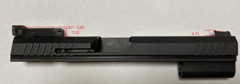

Este es el problema
Esos casi 3 mm de diferencia hacen que si tiras "normal" por debajo del negro, los tiros vayan al 3 por arriba y si tiras al centro, los sacas del papel.
He mirado LPA y no veo nada, he mirado kensight y tampoco.
Las alzas que se montaban las debieron hacer a medida para la fabrica.
Lo dicho, si alguien conoce donde encontrar puntos (o alzas) compatibles, le agradecería que me iluminara.
En caso contrario tendré que tomar alguna decisión dolorosa.

¿Es posible que tu pistola fuera la versión con alza de combate tipo Novak?
Pero puntos, cualquier tornero-armero, yo creo que te hace uno sin despeinarse y no es caro.

Pues no tengo ni idea, pero el alza está marcada como sphinx, por tanto, la debieron poner en fábrica, entiendo. Y el punto también, el original metálico. Si hubiera sido sustituida el alza aqui, probablemente no seria sphinx, seria otra marca.
Y en cuanto al "tornero-armero", yo aqui en BCN no conozco ninguno. Los armeros que conozco por aqui son simples comerciantes a los que mejor no dejarles tocar nada.
Y Gabilondo, que debes conocer, donde la compré, me dicen que no me lo pueden solucionar.
Y del alza, tampoco me han dado referencia acerca de qué ha podido pasar.
Así que... todo mi gozo en un pozo

No les culpo, a nadie se le ocurriría pensar que esto podia pasar.
Yo ni me fijé hasta que, al ver que se me iban al 3, traté de bajar el alza y no pude. La desmonté porque pensé que se había trabado y lo que pasaba es lo que ya sabemos.
Lo que no sé es como tiraba el anterior propietario. ¿apuntaba al suelo para darle al negro? ¿o la guardaba en el armero y se la miraba un rato los domingos?
Es un misterio sin resolver.
Y tengo casi cero esperanza de encontrar una solución de comprar y poner.
Tanto nadar para morir en la orilla...
En fin, veremos
Sigo dándole vueltas al asunto este...
Hace unos años tiré con unas puntas, no se si eran las Frontier o unas Toro, no recuerdo la marca, pero no eran de las más conocidas, y el caso es que me tiraban o muy altas o muy bajas en comparación con el resto (siempre hay diferencias entre puntas).
¿Las pruebas las has hecho solo con una munición o con varias? siempre están las medidas que tomaste, pero es por encontrar algún razonamiento y descartar otras cosas.

He tirado con masterclub (geco) y con recargadas por mi 5gr RS20 puntas alsapro 125, precisamente tire con comercial para que mis cargas no fueran determinantes. Pero el resultado es el mismo
Probando cargas si que he notado, en general, que influye en punto de impacto, pero nunca tanto, tanto. Estamos hablando de que se me van al 3 de arriba apuntando al 6 de abajo, por debajo del negro. Palmo y medio. eso no puede ser por la munición.
Piensa que con el alza al minimo, en el supuesto de que quedara a la misma altura que el punto, tiraria por debajo de donde se apuntara por la caida del proyectil. He dudado de todo, de mi, de la munición, de todo, antes que dudar de la pistola.
Y no es la pistola, en si misma, que agrupa de cine, sino de los elementos de punteria.
También he tirado apoyado y a pulso, en diversas sesiones, por si es que yo no tenia el dia.
No hay duda, ese es el problema. El punto es bajo unos 2 o 3 mm (o el alza alta).
No entendia nada hasta que se me ocurrió que podia ser la geometria preguntandome porque motivo tenia el alza tan baja cuando la compré con el tornillo de alza apretado al máximo.
Bueno, es lo que hay, a ver si le encontramos solución.
Gracias por las sugerencias y el interés.
