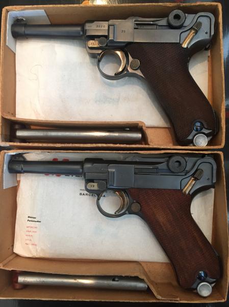

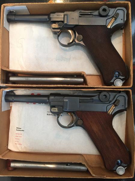

Esta parejita tiene una diferencia, encontrarla proporciona un agradable entretenimiento analizándolas y viendo que el tiempo no las afecta.
Iniciaremos con una artilleria Erfurt 1914, para continuar con una Mauser Original 4 pulgadas fabricada 120

Buah !!!, dos Mauser Banner civiles y con números correlativos !!!. Y parece que con su caja original !!!. Lo nunca visto !!!. Año 36 quizá?. Mi año favorito para las Mauser.
Vaya tiempo que llevo yo soñando por adquirir una así, menuda envidia !!!. :shock: :shock: :shock:
Un abrazo, José Luis, y gracias por enseñarnos estas maravillas !!!

Efectivamente amigo, las dos de 1936, ambas con sus cajas originales y con los libros de instrucciones EN ESPAÑOL (originales).
Ambas son a estrenar o sea inmaculadas.

Los botones de retenida de los cargadores son diferentes :D

Supongo que te refieres a las bases de los cargadores ya que estos no tienen botones de retenida.
Estas pistolas se recepcionaron presumiblemente en España en 1936 (probablemente antes del 18 de Julio) y cada una dispone de un cargador con base de aluminio, WaA63 y el numero del arma asi como otro cargador con base de madera sin marcas.
Desconozco si estas eran las especificaciones definidas por Máuser para las Banner en general o solo para España (en la caja vienen los libros de instrucciones en español).
Cualquier aportación será bienvenida.
