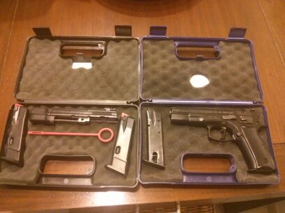

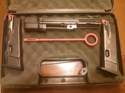

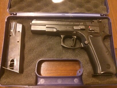

esta es la mia....
Hola amigos! ya que se muestran tantas armas buenas creo que a los propietarios de una cz 75 se nos tendría 10
Hola amigos! ya que se muestran tantas armas buenas creo que a los propietarios de una cz 75 se nos tendría 11
Hola amigos! ya que se muestran tantas armas buenas creo que a los propietarios de una cz 75 se nos tendría 12
