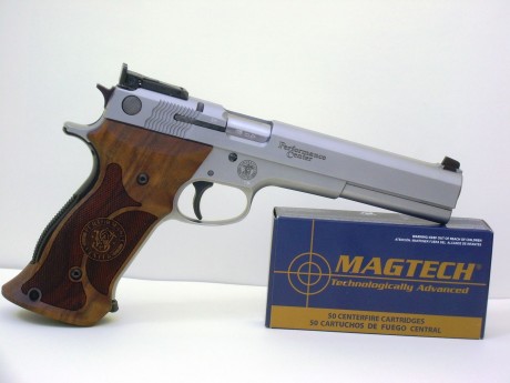

Lasaga escribió:Buenas noches, Vimarlo.
El Reglamento Técnico Especial para Pistola 9 mm (artículo 2.1.6.) no permite "apoyos en la parte inferior de la mano". Stricto sensu, el saliente inferior de la cacha Nill hace servicio al dedo meñique, pero no a la parte de abajo o canto de la mano. El problema radica en que el Comité Nacional de Jueces y Árbitros de la FETO no lo ve así.
Según eso, y fijándonos en la imagen de Marchoso que me permito reproducir, en la S&W 952 el resalte anterior de la cacha no debe considerarse apoyo, pues coincide con el resalte que trae el armazon del arma. ¿Me equivoco? (Es que estoy pensando en comprarla para mi 952). Saludos.

marchoso
Mensajes: 6135
Registrado: 27 Dic 2008 10:01
Ubicación: Al Andalus
Re: SIG P210: la pistola 9mm mas precisa de todas
Mensajepor marchoso » 17 Ago 2011 21:30
Saludos Paco.
A mí no me han puesto traba alguna en ninguna tirada de 9mm, ni tampoco cuando he realizado fuego central.
La cacha es de lo mejor, aunque no es tan fácil conseguirla

ElCaboPistolo
Mensajes: 2712
Registrado: 06 Ago 2010 21:06
Mensajepor ElCaboPistolo » 17 Ago 2011 21:49
marchoso escribió:Saludos Paco.
Buenas noches Paco,
Como dice Marchoso, esas cachas son una pasada. Además de muy bonitas son la mar de cómodas.
Pero en la Delegación de Tiro de Alicante me las echaron para atrás sin contemplaciones. Además y por si fuera poco, hicieron quitar el EMBUDO de introducción del cargador a tiradores con pistolas tales como las Sig Sauer P-226, las Infinity y algunas más. Esto último, desde luego y a todas luces es UNA BARBARIDAD, puesto que la mano ni siquiera alcanza para buscar apoyo en el embudo; y éste sólo sirve para la más rápida y cómoda introducción del cargador. Me estoy refiriendo a una competición de Pistola 9 milímetros. Pero ya he comentado en alguna ocasión que en Alicante, al más inútil destripaterrones lo vistes con una camiseta de árbitro y una gorra y media hora después ya se ha convertido en un TIRANO y un DÉSPOTA. Por esta razón cada vez son menos los tiradores que participan en competiciones de cualquier clase en Alicante capital. ¡¡Es que se creen más listos que todos los demás porque se comen los mocos!!!! :mrgreen: :mrgreen: :mrgreen: :mrgreen:

Pacov
Mensajes: 1201
Registrado: 06 Ago 2007 11:01
Mensajepor Pacov » 18 Ago 2011 00:18
Lo que no parece normal es esa falta de unanimidad en la interpretación y aplicación del Reglamento, y sería de desear que quien tiene las atribuciones para poner orden en el "gallinero" lo haga de una vez por todas. Porque me imagino que les interesa el Tiro deportivo a los que lo dirigen. :roll:
¿Alguien tiene idea de cómo plantearles la duda sobre este tipo de empuñaduras, para que se pronuncien y nos aclaren las dudas? Saludos a todos.
