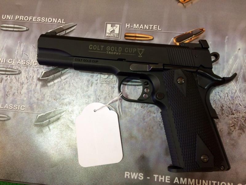

Hoy he comprado una pistola que llevaba tiempo tras una (Colt o Kimber del 22).
Colt Gold Cup del .22 LR.
Es de segunda zarpa pero impecable. A ver que tal va.

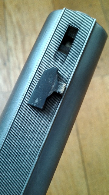

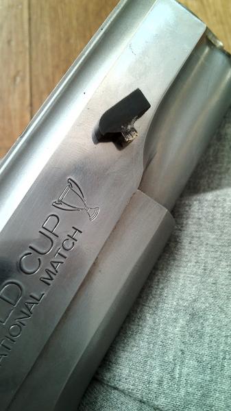

Buenas tardes a todos, es una consulta para los especialistas en Colt, pongo unas fotos del problema, llevo días en los que la pistola lo mismo tiraba arriba que abajo, hasta que ha desaparecido el punto de mira, el cual buscando he encontrado.
Buscando veo que hay una pieza especial que se encarga de remachar por el interior de la corredera el punto de miara, pero existe alguna otra solución factible, ya que pegarla me parece poco fiable, y la pieza desprendida parece estar dañada o con poco material por abajo.
Son de la marca ELLIASON.
Un saludo a todos y gracias por anticipado.

No creo que haya ninguna pieza especial sujetando el punto de mira, simplemente, se suele calentar y remachar, abollando algo el final del punto para que no se salga, lo que entra en la corredera, y repasando con una lima por el interior.
Otra solución, es soldar con estaño plata, que aunque algunos digan que se puede estropear la corredera, es mentira, por que el estaño plata funde sobre los 500 y pico de grados.
Ademas, los cañones de las escopetas de 2 cañones, van asi unidos, por soldadura de plata.......hasta las de alta competición.

lo sueldas con tic y fuera

Parecerá broma que pasa si lo sueldas con TIC....el punto viene soldado así y si lo llenas a un armero como crees q te lo va a soldar con plata? Los cañones llevan un temple pero el armazón es acero es normal de aluminio etc no pasa nada incluso con electrodo te lo sueldo y queda perfecto

maxims escribió:Buenas tardes a todos, es una consulta para los especialistas en Colt, pongo unas fotos del problema, llevo días en los que la pistola lo mismo tiraba arriba que abajo, hasta que ha desaparecido el punto de mira, el cual buscando he encontrado.
Prueba con Nural 21 a ver.

hunkas escribió: Los cañones llevan un temple pero el armazón es acero es normal de aluminio etc
Tan sólo una puntalización técnica :wink: :
En el caso de la pistola de la foto, "COLT GOLD CUP NATIONAL MATCH", la corredera (donde va alojada el punto de mira) es forjada y mecanizada a partir de barra de acero, igual que su armazón... Y así es en TODOS los modelos 1911 derivados de la COLT'S GOVERNMENT MODEL de 5".

Tengo mis dudas, de que un pegamento, valga para eso. La corredera en cada disparo, aunque no lo parezca, soporta grandes tensiones mecánicas, e incluso en otros modelos, se llegan a romper o tener fisuras a la altura de la ventana de expulsión, o sea, que yo descartaría lo del pegamento.
Lo de la soldadura eléctrica, también lo descartaría, pues me parece algo excesivo, y realmente, habría que meter la boquilla del soldador por dentro, y soldar por el interior, no por fuera, que eso, seria una gran chapuza en un arma de los mil y pico de euros, y seguramente, no entre la boquilla...........
Desde luego, desde mi modesta opinión, lo suyo es la soldadura de plata, que puede hacer cualquier aprendiz de armero, bien fácil y simple.........
Desde luego, ese problema, lo arregla un armero, en poco mas de cinco minutos, pues gracias a Dios, su solución, es de lo mas simple........
Un saludo, y mi consejo, llevala a una armería, que eso serán (como mucho) 20 € de reparación.

Gracias a todos por los consejos, voy a decantarme por la soldadura con plata, lo bueno es que es reversible y no te arriesgas a causar daños, reitero, lo que me parece increíble es que a una Colt le salga disparado el punto de mira, jamás me había pasado nada parecido. Saludos.

manolosolo escribió:Tengo mis dudas, de que un pegamento, valga para eso. La corredera en cada disparo, aunque no lo parezca, soporta grandes tensiones mecánicas, e incluso en otros modelos, se llegan a romper o tener fisuras a la altura de la ventana de expulsión, o sea, que yo descartaría lo del pegamento.
A mi lo del pegamento no me funcionó con loctite, ni con sellador de tornillos. Pero el nural de momento aguanta. Aunque no las tengo todas conmigo.
Veremos, ya que es una lástima por esta tontería estar siempre mirando a ver que no me salga el punto.
