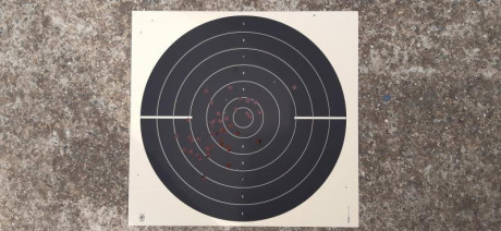

He estado entrenando varios días Pistola Deportiva, Fuego Central pero con .22, y en las series de duelo se me van casi todos los impactos entre las 6 y las 9. Es verdad que hacía mucho tiempo que no tiraba en esta modalidad, pero es algo que no me ocurre ni en Pistola Standard ni en 9mm pb.
En principio descarto el gatillazo porque algunos impactos son 8, 9 y 10. La posición del dedo índice la tengo igual que en la fase de precisión y no se me van ahí. Podría ser también que apretara algo más de lo normal la cacha, pero no soy consciente de ello.
Os pongo una diana del último entrenamiento ¿qué os parece?

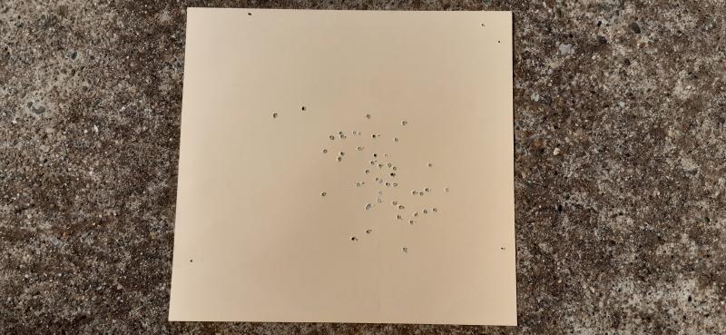

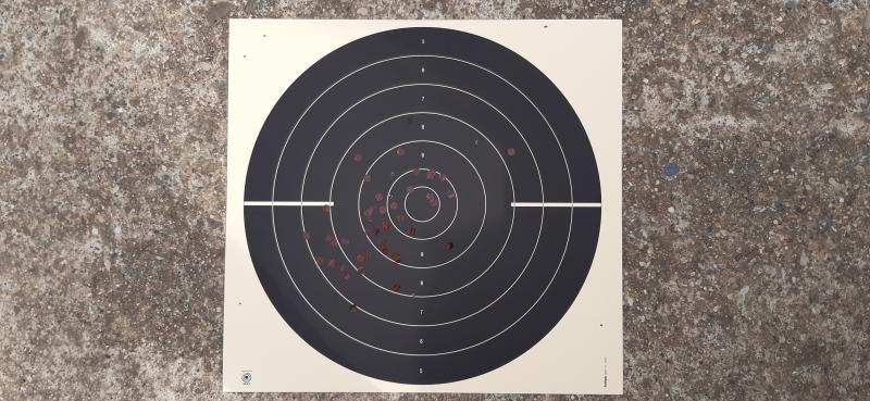

Siguiendo los consejos de Tomate y Flipk, he variado un poco la forma de entrenar. Siendo sincero, he 20
Siguiendo los consejos de Tomate y Flipk, he variado un poco la forma de entrenar. Siendo sincero, he 21

A mi me dala impresión de que lo que pasa es que la presión sobre el disparador no la haces hacia el brazo sinó que va ligeramente a la izquierda (perdón, pero no sé explicarlo mejor). Fíjate que hablo de la dirección de la presión, no de la posición del dedo

Dexterclaymore escribió:En principio descarto el gatillazo porque algunos impactos son 8, 9 y 10.
El gatillazo no tiene que ser consistente, puede pasarte solo a veces. Con las prisas no tienes el mismo control del gatillo en todos los disparos.

Yvan5 escribió:A mi me dala impresión de que lo que pasa es que la presión sobre el disparador no la haces hacia el brazo sinó que va ligeramente a la izquierda (perdón, pero no sé explicarlo mejor). Fíjate que hablo de la dirección de la presión, no de la posición del dedo
Perfectamente explicado Yvan. Podría ser pero difícil corrección tiene, he intentado centrarme en asegurar esa dirección pero es complicado. Lo cierto es que cuando estoy concentrado no me ocurre. De momento he retrasado un poco el gatillo para probar, tengo los dedos largos y lo tengo muy adelantado, a ver si desaparece o se minimiza este efecto.
Sí así es, pero date cuenta que en esa diana es una tendencia, algo generalizado. Normalmente cuando meto gatillazo me doy cuenta antes de ver la diana.
Gracias.
¿Podría ser que no agarres la empuñadura con la misma fuerza siempre, o que agarres más o menos fuerte según vas apuntando y haciendo el disparo? Es otra posible causa de gatillazos esporádicos, que cuando agarras suficientemente fuerte la empuñadura no permites gatillazo pero cuando está más floja sí desvías la pistola con el gatillo.
nap3 escribió:El gatillazo no tiene que ser consistente, puede pasarte solo a veces. Con las prisas no tienes el mismo control del gatillo en todos los disparos.
Gracias.
Pues no lo sé, pudiera ser, otro aspecto más que tendré que comprobar.
Hola Yvan5,
Es raro. Si se presiona el gatillo sin seguir el eje de la pistola, esto es hacia la izquierda, los impactos se concentran en la linea de las 9 del reloj.
Al concentrarse en las lineas de reloj 7 y 8, parece que es una combinacion de gatillazo y de apretar demasiado la empuñadura justo en el momento de disparar.
Parece que Dexterclaimore, en duelo, levanta el arma, y con el apremio de tiempo, justo antes de disparar, aprieta aun mas la mano. Si ademas le come el tiempo, pues gatillazo que serian las desviaciones mas grandes.
Dexterclaimore, prueba dos cosas.
La primera prueba el duelo con entrenamiento en seco, con el pistoltimer. Al no haber retroceso, veras que haces en el ultimo momento. El gesto final de la mano.
Lo segundo es hacer el duelo, pero sin tiempos, (puedes contar tu los segundos), pero no te obsesiones con sacar el tiro en 3 segundos. Si sale en 5 o en 6 segundos no importa; lo que importa es que salgan bien, con las miras cogidas, la pistola parada y la muñeca bloqueada. Cuando asimiles las sensaciones, ves bajando los tiempos hasta que salga bien en 3 segundos.
Y por ultimo, no desbloquees la muñeca.
Cuando levantes el arma y la pares, el centro del blanco tiene que estar ahi si o si. No aflojes la muñeca para reajustar miras.
Espero haner aportado un granito de arena.
Hola Yvan5,
Suerte a todos.
Hola Dasi, no vas desencaminado. Tras darle unas vueltas y en el campo de tiro pistola en mano, vi que era una especie de "gatillazo encubierto" que he solucionado, eso espero, tirando despacio sin acelerarme y asegurando la correcta alineación de los elementos de puntería.
No obstante me parecen muy interesantes tus pruebas, las llevaré a cabo y ya os comentaré.

Dexterclaymore escribió:He estado entrenando varios días Pistola Deportiva, Fuego Central pero con .22, y en las series de duelo se me van casi todos los impactos entre las 6 y las 9. Es verdad que hacía mucho tiempo que no tiraba en esta modalidad, pero es algo que no me ocurre ni en Pistola Standard ni en 9mm pb.
Es posible que no bloquees bien la muñeca y al apretar el gatilo aprietes la muñeca y se gire
