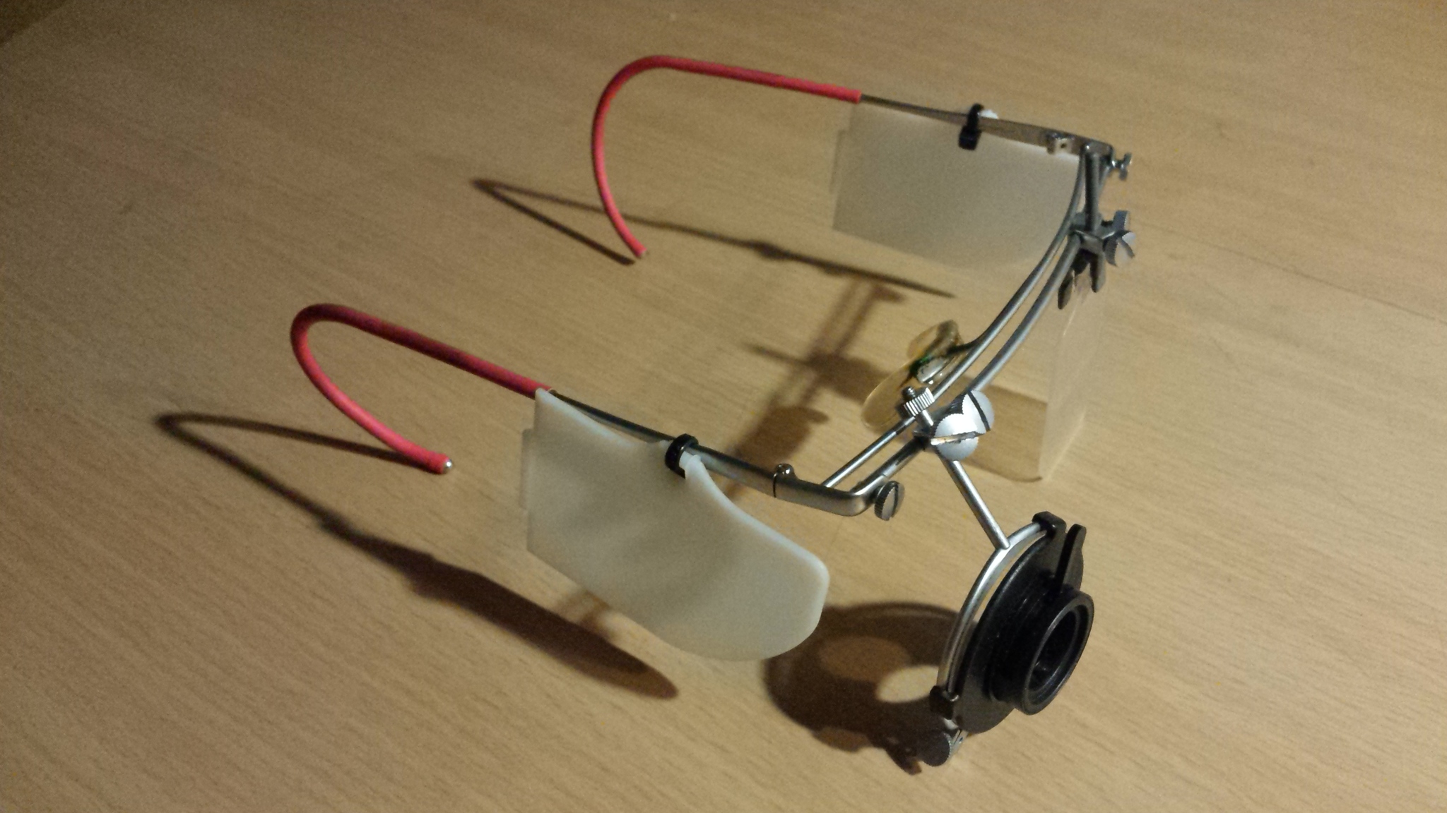

Como regular gafas de tiro.
Draggon
- .44 Magnum
- Mensajes: 194
- Registrado: 14 May 2014 00:14
- Ubicación: Montevideo, Uruguay.
Re: Como regular gafas de tiro.
La parte cóncava va para atrás, del lado del ojo.
A demás la lente puede girar dentro del aro contenedor y tiene una sola posición si se gira variara la corrección. Saludos Draggon.
En efecto, la parte cóncava hacia atrás y la convexa haca delante. SI tu lente tiene corrección de astigmatismo, la posición del cristal es crítica, sino, no pasa nada porque lo gires dentro del anillo que lo soporta. En el primer caso, es importante que hagas una marca en el cristal y el aro, para que lo vuelvas a posicionar si lo desmontas del anillo portalentes.
A ver si me queda claro, si usas gafas, y te tapas un ojo, que importancia tiene que sea dominante o no?
Por cierto Albeitar, gracias por el matiz del astigmatismo, muy interesante el tema de la posición del cristal, espero que los de la óptica también lo sepan.
Lo saben seguro, son ópticos... pero a ti no se te debe olvidar tomar precauciones en ese dentido...
Yo lo que he hecho es llevarles un anillo portalentes para que montaran el cristal sobre el, luego he marcado la posición del cristal respecto al portalentes por si lo tengo que andar cambiando, saber como debe de ir....
Albéitar : Gracias por la aclaración,saludos Draggon.
- Dexterclaymore
- 375 HH Magnum
- Mensajes: 6166
- Registrado: 17 Nov 2008 11:01
- Ubicación: La Rioja
Menos mal que he leído este post!!!!.
Yo tenía la lente a unos 5 cm del ojo, como en la foto. Le voy a dar la vuelta ya!.
Lo que no me cuadra es lo que habláis de la concavidad de la lente. Yo la tengo hacia afuera, la verdad es que es mínima, pero si le doy la vuelta pienso que no hace su función correctamente ¿no?.
Creo que algunos no tienen claro lo de Cóncavo y Convexo, Convexo es la parte curva redondeada ( media pelota) y va para la parte opuesta al ojo, para afuera Siempre. Y por descarte la parte cóncava es la que tiene la curvatura hacia dentro como si fuera un plato que puede contener algo, liquido o sólido, y esa parte va hacia el ojo, El ojo mira de ese lado, si ponen la lente del revés no hace la corrección.
Saludos Draggon.
Saludos Draggon.
Draggon escribió:Creo que algunos no tienen claro lo de Cóncavo y Convexo, Convexo es la parte curva redondeada ( media pelota) y va para la parte opuesta al ojo, para afuera Siempre. Y por descarte la parte cóncava es la que tiene la curvatura hacia dentro como si fuera un plato que puede contener algo, liquido o sólido, y esa parte va hacia el ojo, El ojo mira de ese lado, si ponen la lente del revés no hace la corrección.
Saludos Draggon.
Por eso yo tengo que poner el diafragma por dentro de la lente,porque la curva del cristal no me permite ponerlo por fuera
Tengo astigmatismo
- Dexterclaymore
- 375 HH Magnum
- Mensajes: 6166
Saludos Draggon.
Ok Draggon, eso es lo que yo entendía y así as tengo.
