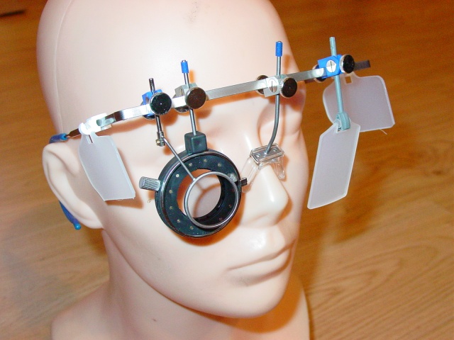

He tenido en mis manos las gafas Varga de Grafitti y parecen sólidas. No me las he probado porque mi ojo dominante es el izquierdo y no es cuestión de desmontarle las gafas al bueno de Pepe.
No recuerdo exactamente cómo fijó el cristal graduado al iris, pero mirando por ahí he visto esto:
No es como lo ha resuelto Grafitti, pero eso me da una idea, a falta de saber si puede ir detrás del tapaojos, de cómo añadir el cristal para el otro ojo.
En esa imagen, la distancia entre el ojo y el tapaojo es considerable, así que no sé si pasará lo mismo que con el de pinza.
Lo que no sé es cómo se gradúa la longitud de las patillas ( las orejas, ya hace tiempo que descubrí que tenían posición fija ). En las Varga, las patillas parecen de longitud fija.
Lo que no sé aún es dónde se encuentran estas gafas a un precio razonable. En eBay, nones; apenas residual.

Volviendo al tema de las gafas de tiro, la gente de Knobloch dispone de un sistema para montar, detrás del tapaojos, una lente.
Mirad:
Special Adjusting slide: Art.-No. 3271
Otra cosa es comprar esas piezas. Porque mirando la web de Knoblock, resulta que las patillas de las gafas pueden tener 5 longitudes diferentes ( 150 mm, 160 mm,
165 mm, 170 mm, 180 mm )
Algo parecido sucede con el puente de la nariz; hay 6 modelos diferentes.
Por más que miro tiendas online, no veo la manera de saber qué coño estas intentando comprar.

byWok escribió:He tenido en mis manos las gafas Varga de Grafitti y parecen sólidas. No me las he probado porque mi ojo dominante es el izquierdo y no es cuestión de desmontarle las gafas al bueno de Pepe.
Uy lo que me ha dicho!
Amigo xavi...en cuanto nos veamos la desmontamos y las pruebas...POR FAVOR!! Si no cuesta nada!!
Faltaría mas, vamos!!
Y lo del tapaojos que dices que cuando giras la cabeza "ves" por el lateral libre...debes encontrar tu postura...y empezar a disparar "un pelín" menos lateral de como lo haces...con algo mas de "posición oblicua". Tienes buena postura de tiro, pero un poco forzada. Mejorarás la puntuación (que ya es buena, teniendo en cuenta los hierros con los que tiras).
¿Acaso crees que no me fijo en ti cuando disparas?
Lo dicho amigo...cuando nos veamos las pruebas. Aunque en tu caso, y sin el cristal adecuado, no podrás "probarlas de verdad". Pero al menos ves como te asientan y si funciona el tapaojos (este es distinto al de pinza que usamos...verás como este si que tapa).
Un abrazo Xavi!
Edito:
El cristal graduado lo fijé al iris muy facilmente, porque éste ya venía preparado para recibir un cristal (es una especie de "premarco"). Me lo hicieron en la óptica sin mayor inconveniente. Y todo por solamente 20 euros (en mi caso, el cristal era con apenas una dioptría, y de baja calidad..."cristal mineral" creo recordar...para lo que es, es mas que suficiente).

Esto JAMAS "funcionaria" en un HIPERMETROPE.
Lo segundo, POR SUPUESTO que lo que hay que mirar y ver nitidamente en tiro de precision, SON LAS MIRAS y si algo hay que ver PERFECTO, es el punto de mira.
Un pequeño error en el alza puede suponer un 9 u 8 ó 7, ese mismo error en el punto puede suponer un 3 ó 2 ó 1 o... PEOR.
Yo personalmente uso unas gafas CHAMPION, porque son las mas versatiles y sus ajustes son micrometricos.
En el ojo DERECHO (el de tirar) llevo una lente con graduacion para las miras y el IRIS regulable. Con ella veo las miras perfectas y logicamente el blanco un poco borroso.
En el ojo IZQUIERDO (el de no tirar) llevo un lente para ver de cerca que me facilita la vision en tareas como los ajustes del arma y la manipulacion de "trastos" en avancarga, y lleva tambien el "tapaojos".
De manera que cuando tiro bajo el tapaojos ocluyendo el ojo izquierdo y cuando "cacharreo" subo el tapaojos y listo.
Al decir que mi gafa de tiro es la mas versatil, me refiero a que es en la que mas facilmente se pueden ajustar los parametros minimos que requiere una correcta correccion visual.
Son tres, el primero la perfecta colocacion del centro optico de la lente sobre la pupila. La segunda es la regulacion de la distancia del ojo a la lente que se denomina "distancia al vertice". Y la tercera es el angulo de la lente con respecto al ojo del tirador que se llama "angulo pantoscopico". Todo ello (por supuesto) en postura de tiro.
Estos ajustes no son importantes porque se "metan muchos mas dieces", si no porque alivian muchisimo la fatiga ocular durante una competicion.
En cuanto pueda os pongo una foto de mis gafas, por aquellos de que "una imagen vale mas..."
Saludos y disculpas por el ladrillo...

Muy buena explicación Skanaker, esperamos tus fotos. Por cierto, tiras con diopter? y no te molesta la descompensación entre ambos ojos?

skanaker escribió:Lo primero, para un MIOPE-PRESBITA, es correcto que use para tirar una gafa un poco antigua ya que esa poca graduacion de menos, suele ser similar a la ADICION que precisa para ver correctamente las miras.

grafitti escribió:byWok escribió:He tenido en mis manos las gafas Varga de Grafitti y parecen sólidas. No me las he probado porque mi ojo dominante es el izquierdo y no es cuestión de desmontarle las gafas al bueno de Pepe.
¿Acaso crees que no me fijo en ti cuando disparas?![]()
Un abrazo Xavi!
Edito:
Pues nada, en cuanto te pille, te birlo ( temporalmente ) las gafas
