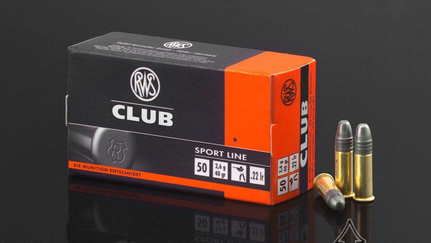

Hoy me han dejado sin CCI en el campo de tiro, ¡¡¡ahora que estaba empezando a acostumbrarme!!! :evil:
He empezado a probar la única que les quedaba, la RWS Club, no la Master, parece que centro un pelín más los impactos aunque con algo más de dispersión.
En fin sólo ha sido un día y con muuuucho frío, he comprado varias cajas para seguir probando.
