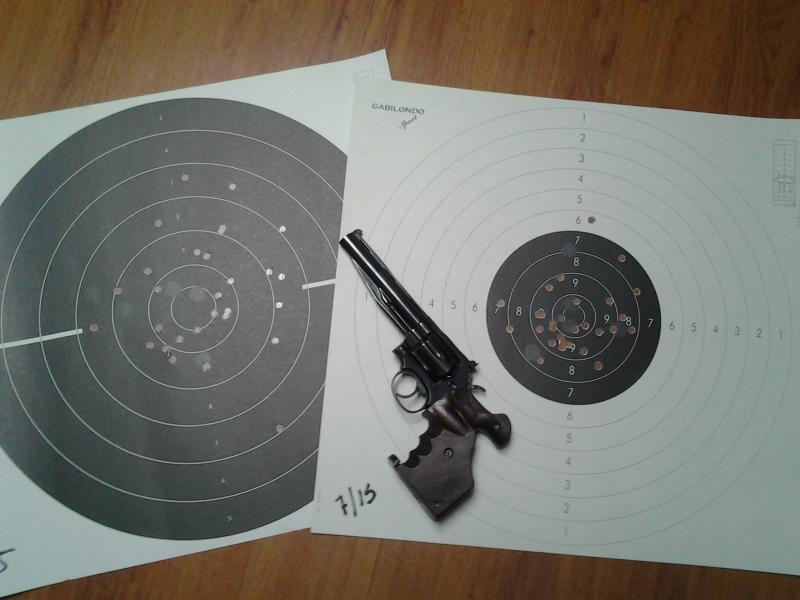

De los españoles yo tengo este, el modelo LLAMA XXIII Olímpico, tengo que mejorar en duelo, pero 521 puntos no está mal.
