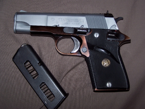

Para distancia corta y gran poder de parada mi primera pistola la STAR PD, con cachas pachmayr, 6 bellotitas de 45 y otra en la recamara locked and cooked. Realmente daba seguridad y era muy fiable, por la contra a 25 metros no acertabas a España y a 15 era incapaz de atravesar una luna de coche laminada.
