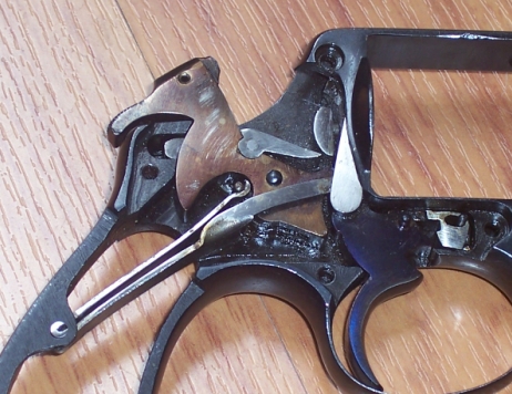

ferranc escribió:Puesto que no hay duda de que para defensa es mejor tener el tambor lleno, lo mejor sería comentar los sistemas de seguridad del martillo: martillo desplazado, pletina de transferencia oculta, etc. Un buen revolver debe de tener un sistema de seguridad de martillo a prueba de caídas y golpes. Ahí está la cuestión ... y siempre el tambor lleno.
Este es el sistema mas simple, usado por los S&W MP 10 y derivados, como el S&W K38 mod. 14, o los LLAMA Martial.
Si el disparador no está completamente presionado el diente de seguridad del martillo golpea con el diente de la caja de retorno del disparador, impidiendo que el martillo golpee en el fulminante o en la aguja percutora (segun modelo).

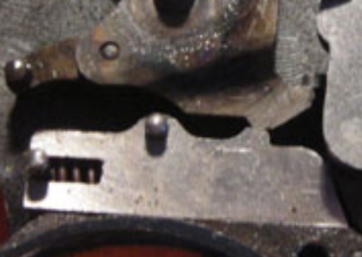

En este Orbea Hermanos del 32 el seguro lo forman la cola del martillo y el muelle del disparador, si no está completamente presionado el disparador (con lo que sube el muelle) no queda libre el martillo para poder avanzar hacia el pistón del cartucho.
Este arma es de 1910/20 aproximadamente.
