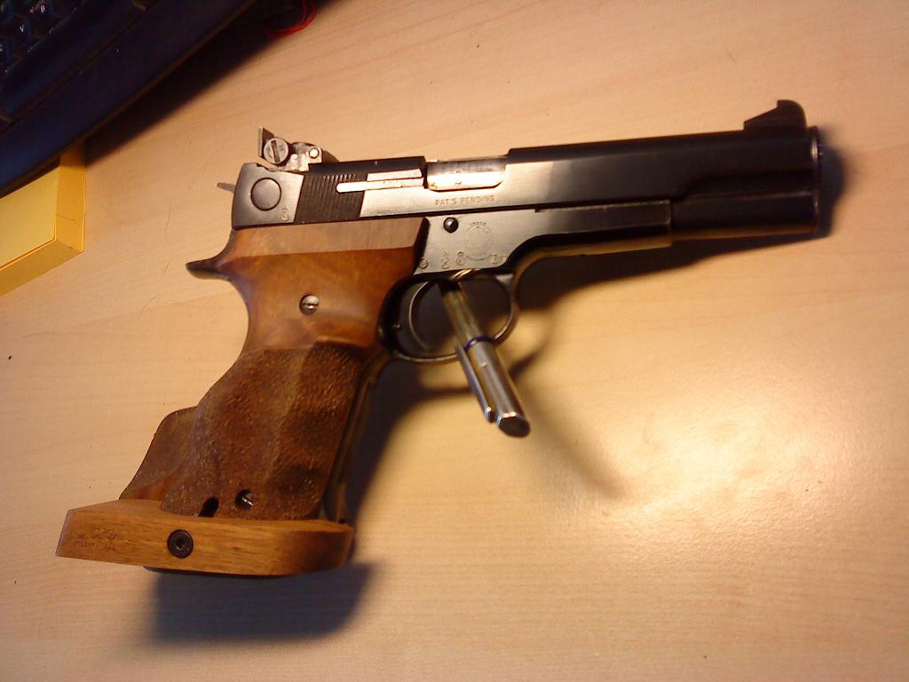

Hola: Os presento a una nueva amiga que ha venido a vivir a mi casa. Como buen anfitrión, me gustaría 10
Hola: Os presento a una nueva amiga que ha venido a vivir a mi casa. Como buen anfitrión, me gustaría 11

Gracias, PATAESCOMBRO, te diré que he recibido varios privados y todos coinciden con tu opinión: que se trata de los labios y que el muelle no debe tocarse. La teja elevadora es de plástico y tiene la misma forma que la del cargador que funciona bien. Empezaré a estudiar lo de los labios. Por cierto, preciosa tu pistola con las cachas Nill. Yo estoy haciendo una "chapucilla" intentando adaptarle las anatómicas de plástico de una Astra TS, antes de decidirme a gastar la pasta en unas como las tuyas. Por cierto, ¿dónde las conseguiste? Saludos.

Yo tengo unas anatomicas hechas por un armero con la particularidad de que llevan un cazavainas incorporado que viene muy bien a los recargadores, si tengo tiempo pondré unas fotos, el problema es que no eran regulables y no me entraba la mano bien, la Nill va como un guante

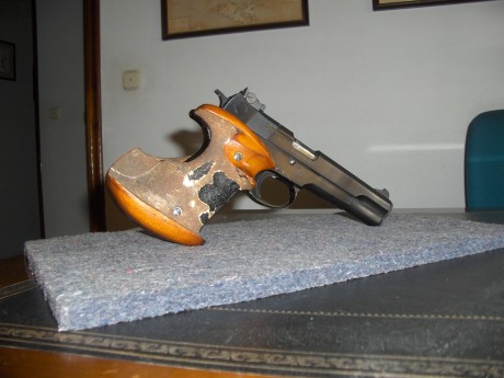

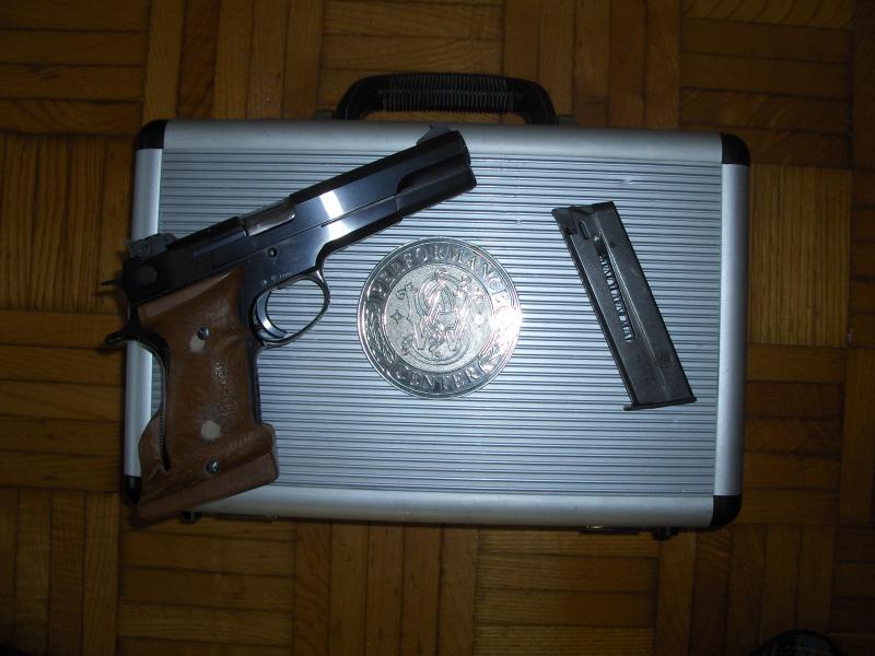

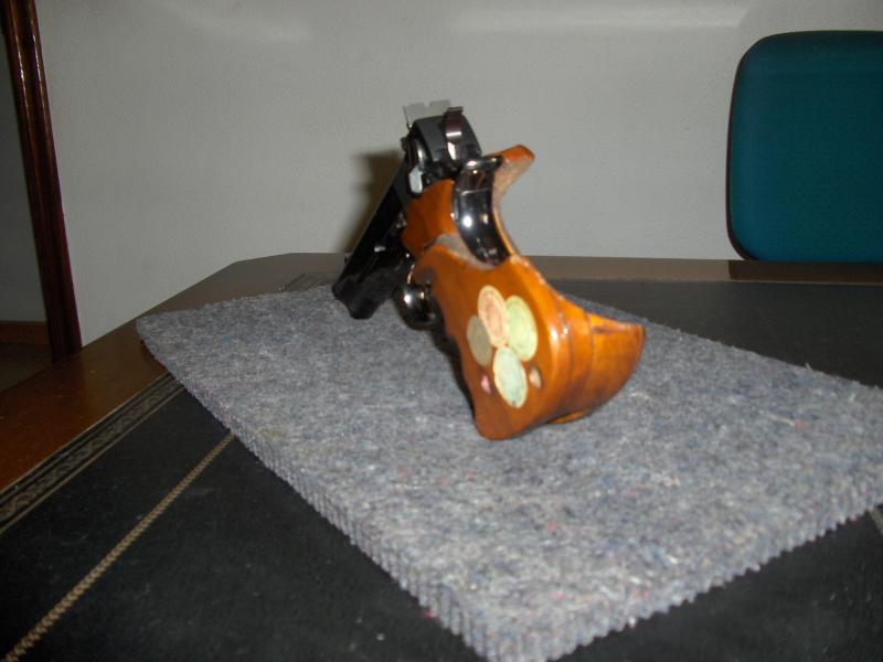

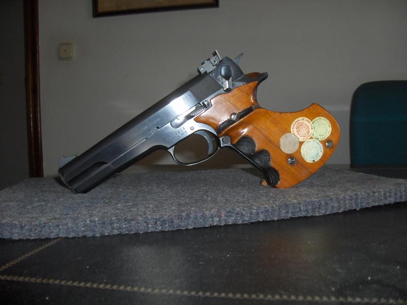

Pacov escribió: Yo estoy haciendo una "chapucilla" intentando adaptarle las anatómicas de plástico de una Astra TS, antes de decidirme a gastar la pasta en unas como las tuyas.

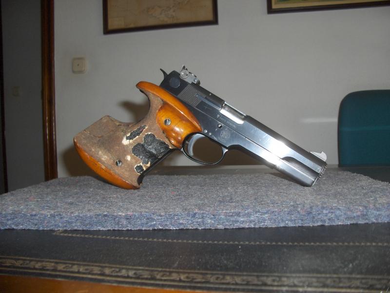

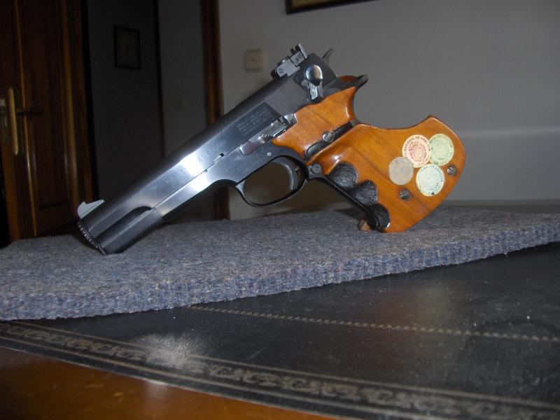

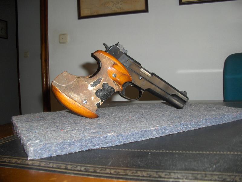

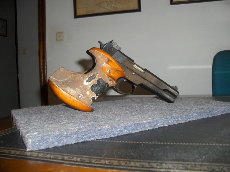

En ello estamos, ya veremos qué resulta al final. ¿Qué os parece?

Mensajepor Pacov » 26 Feb 2013 20:57
Por el otro lado.

Mensajepor Pacov » 18 May 2013 16:46

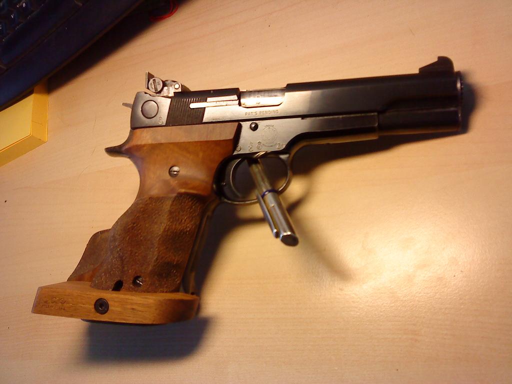

Pues al final ocurrió... ¡un milagro! Y con solera de nogal. Gracias de nuevo, Tomás

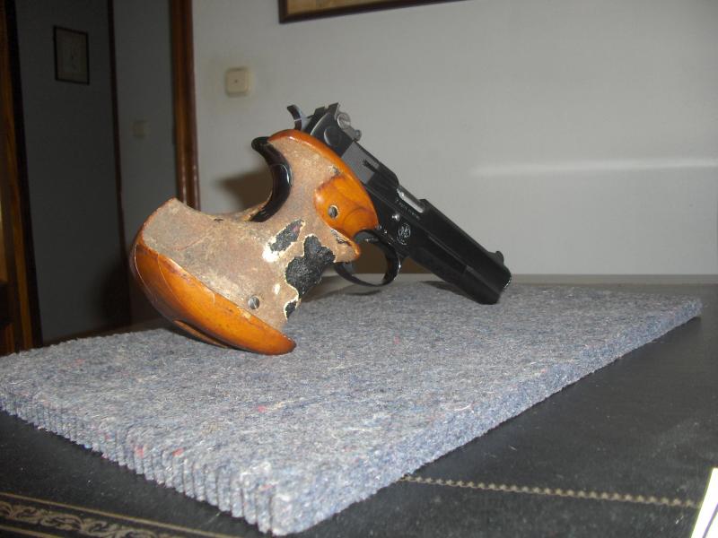

Mensajepor Pacov » 18 May 2013 17:00
En fase de adaptación.[/attachment]

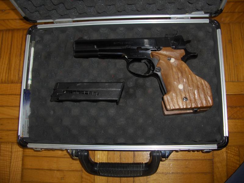

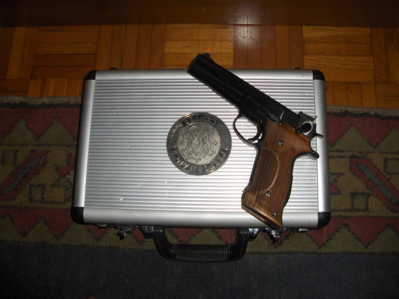

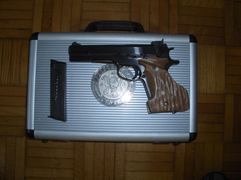

Mensajepor Pacov » 14 Nov 2014 20:19

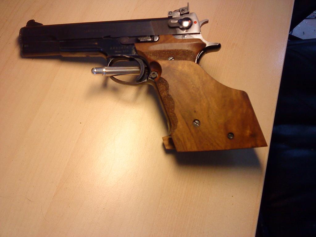

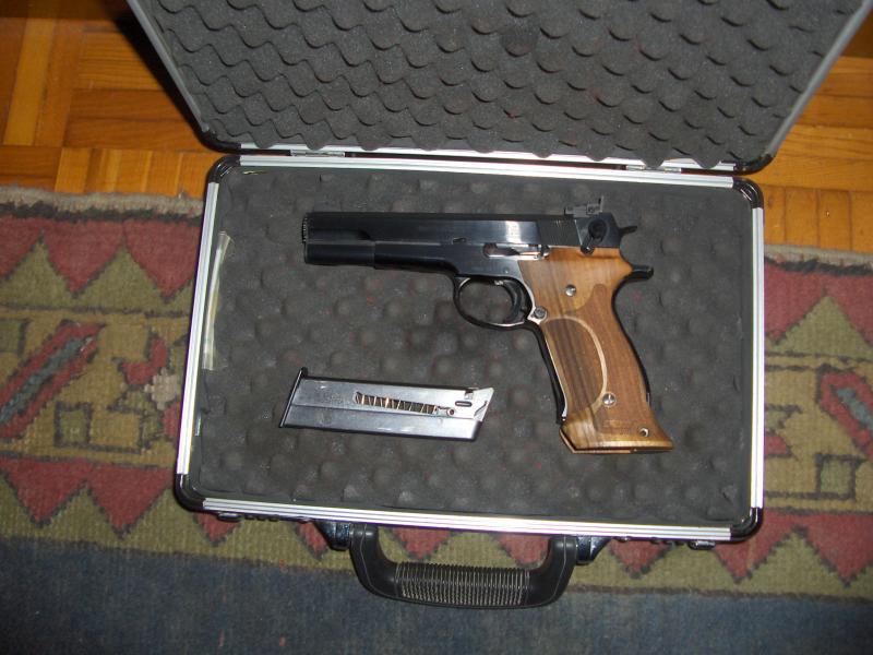

Una vez resueltos los problemas (cargador y uña extractora), un regalo a "mi niña" para celebrarlo. Gracias, rabuo, por las Nill. Saludos a todos.
