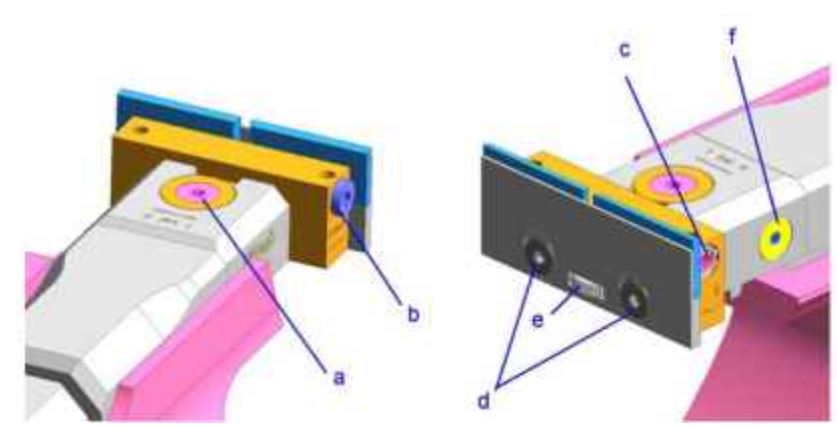

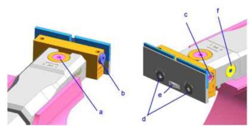

Un par de preguntas al grupo:
- No se me queda abierta la corredera tras el último disparo. Cuando la compré, de 2ª mano, sí se quedaba, tras la primera limpieza que le hice hace un par de meses ya no lo hace, no se si es que hice algo mal o qué. Pensaba que era la munición pero he tirado ya con varios tipos...
- ¿Para que sirven el tornillo "d" y el mando "e"?, en el manual habla de la "profundidad del recorte de la muesca de mira"???
Re: Ayuda a un novato de la Walther SSP
Los tornillos (d) y la ruletilla (e), son para ver más o menos punto.
Lo que comentas del video, que no le pasa la grata por el cañón, pero le pasa una escobilla de fieltro. (min. 2:50). Es una manera válida de limpiar el cañón, pero seguro que cada X disparos le pasa la grata de latón, sería como hacerle una limpieza más en profundidad.
Yo personalmente le paso, cada vez que la limpio, la grata de latón pero sin nada de aceite. No dañas el ánima y te aseguras de que no se depositen restos de plomo en la misma.
