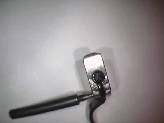

Una foto mas para que veas como queda montado por debajo, el diente de la biela tiene que apoyar en la seta, si lo montas mal te quedará metido entre los hilos del muelle, perdiendo toda la fuerza que hace el muelle y pudiendo perder la seta.
Si te has fijado el muelle es de un bolígrafo y me da la tensión suficiente para que el disparador regrese a su posición inicial y que la biela quede levantada por detrás.

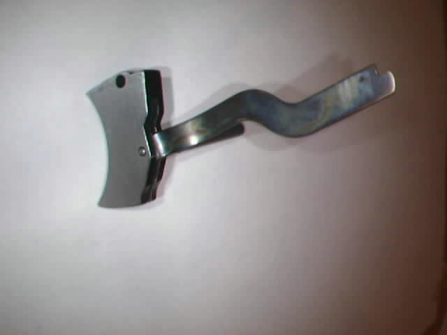

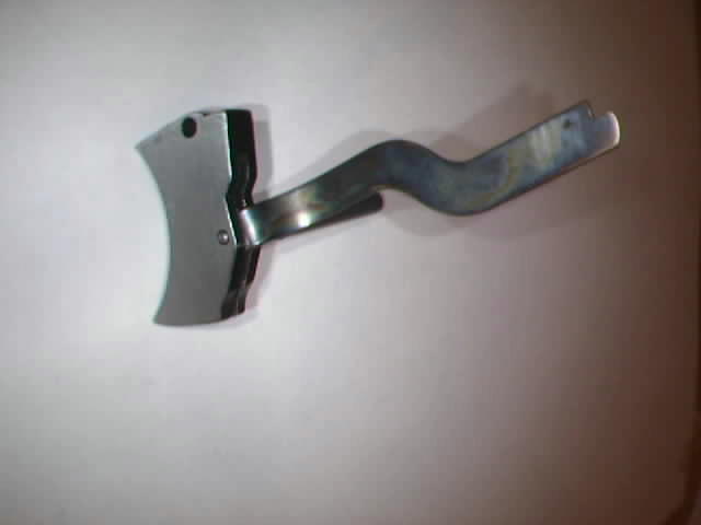

El orden para desmontar es martillo con eje y muelle, fiador con eje y fleje, la retenida del cargador y por último el disparador con la biela.
Para montar en orden inverso, primero el disparador, después la retenida, el fiador y por último el martillo.
Mira a ver si has doblado la biela por forzarla para que saliese el disparador de su alojamiento.

Pon alguna foto de como está ahora mismo montada la biela para ver donde puede estar el fallo.
