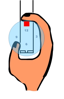

Sí, que al apretar la cola del disparador mucha gente sin querer dirige el dedo de la 1 o las 2 a las 7 o incluso 8 ... de lado. Si te pasa eso y no te lo dice nadie insistes en el error. Pero si te lo hacen ver te das cuenta enseguida de que no llevas el dedo de las 12 a las 6 ... tu nariz/ojo dominante. Entonces ya te esfuerzas en que el dedo actúe en línea con el cañón y el eventual gatillazo es mucho menor.

JohnWoolf escribió:Sí, que al apretar la cola del disparador mucha gente sin querer dirige el dedo de la 1 o las 2 a las 7 o incluso 8 ... de lado. Si te pasa eso y no te lo dice nadie insistes en el error. Pero si te lo hacen ver te das cuenta enseguida de que no llevas el dedo de las 12 a las 6 ... tu nariz/ojo dominante. Entonces ya te esfuerzas en que el dedo actúe en línea con el cañón y el eventual gatillazo es mucho menor.
JW.
Ok , me confirmas que hables del reloj visto de arriba ?
algo así ... (debe ser esto por logica ...)

Afirmativo, neoff. Esa es la idea que les explico a los que empiezan para corregirles el contacto dedo-cola del disparador. Por eso es importante tener una pistola que te permita jugar adelante-atrás con la cola y poner ese parámetro a tus medidas de mano. Yo con eso tengo mucho problema porque tengo el dedo de disparar proporcionalmente más corto de lo que corresponde si miras el resto de la mano, bastante grande y desarrollada, y siempre me he de adaptar la distancia de la cola.
