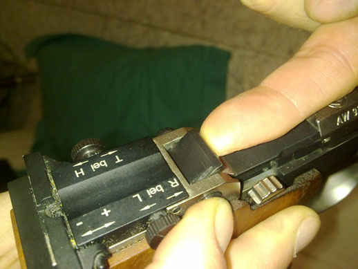

Procedimiento disparo en seco AW93.
Asegurarse que la recamara esta vacia y los cargadores vacios.
Una vez montada la pistola tirando la corredera atrás sin el cargador, procedemos de la manera que sigue...

una vez montada la pistola en vacío y en condición de disparo, levantamos la tapa con un dedo, apretando con otro dedo el botón lateral que lo libera para tal fin.

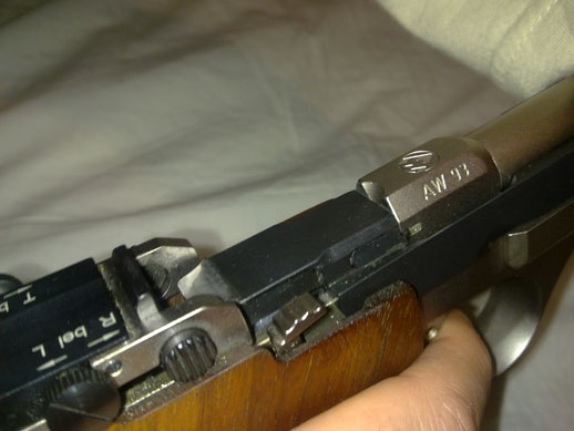

con la tapa levantada ya podemos disparar en seco. El martillo no golpeará la aguja percutora.

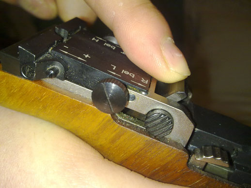

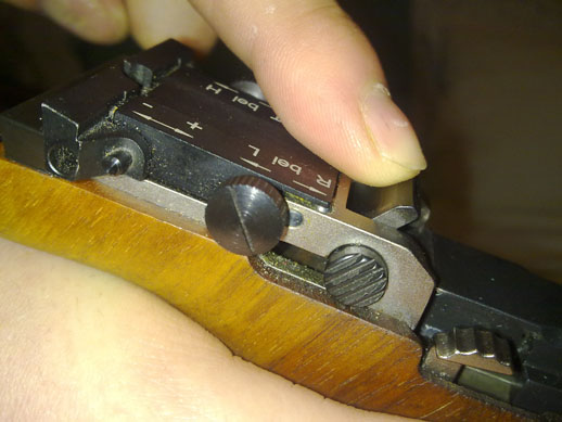

una vez efectuado el disparo en seco bajamos la tapa para comenzar de nuevo.

Espero haberte aclarado el procedimiento del disparo en seco. Yo prefiero usar un alivia percutores, que golpear con el martillo la tapa en cuestión.
¿lo del liberar martillo y aguja percutora, te quedó claro?

Ta claro, el martillo no golpea la aguja, sino la tapita que se levanta,,,,
Como tu prefiro disparar con alivia/percutores,,me patece poco ver el golpe del martillo a ese metal,,,tengo mas miedo a estropearla,,,,!!!!!!jejejejeje
