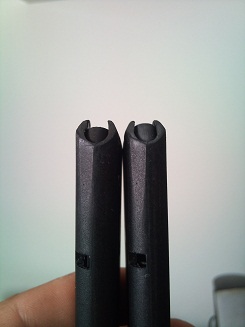

Orzowei, ¿tienes las fotos esas de la modificación del cargador de la Hammerli X-Esse? Estoy teniendo elgunos problemas con el cargador y por probar......
A mi me pasan dos cosas basicamente:
1. El cartucho sube del cargador con la punta mas levantada con lo que no entra en el cañón, se queda apoyada la punta justo encina del agujero y la corredera no se cierra.
2. Cuando disparas sale el cartucho vacío y junto con el siguiente lleno que está en el cargador; con lo que el arma queda amartillada pero con el cañón vacio.
Creo que todo es por el cargador....

Preca escribió:Orzowei, ¿tienes las fotos esas de la modificación del cargador de la Hammerli X-Esse? Estoy teniendo elgunos problemas con el cargador y por probar......
Saludos...
Cierrale un poco los labios al cargador

El cargador es de plástico y el sistema de cerrarle los labios no funciona, es lo primero que probé.
Estoy en lo de las fotos, 3 años es mucho para no formatear...las hago de nuevo sin problemas en cuanto saque un rato.
A mí se me arregló el problema con esta pequeña modificación.
Re: HAMMERLI X-esse
Espero que se aprecie algo, son un par de mm solamente lo que le he limado
