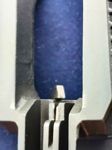

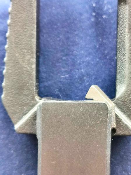

Adjunto fotos de la extractora de mi Benelli, que tiene exactamente 1495 disparos. Se ve que tiene cierto desgaste por la zona inferior, o a lo mejor tiene esa forma, no lo sé.

Mensajepor jonparker » 02 Abr 2022 13:00
... Shooter, la mia la tiene igual que en la primera foto, asi que debe ser asi. Gracias por todo, ahora a probar nuevas municiones, a ver cual le va bien a la super benelli. Creo que todo era por la cantidad de mierda que tenia, buff, le habia limpiado el cañon varias veces, pero por dentro estaba guarrilla. Un saludo Shooter, te debo un par de cervezas
