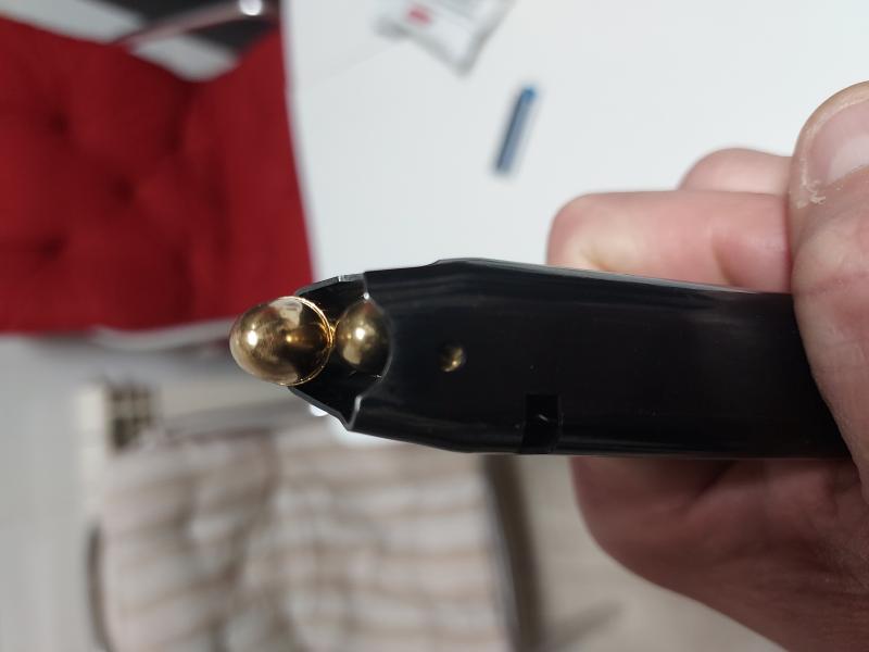

Mi suposicion, sin tenerla en las manos y viendo que en las fotos la expulsora parece que no esta rota, lo que se me ocurre es que el cargador de alguna manera empuja en exceso las balas hacia arriba, con lo que la vaina al ir hacia atras propieza con la sigiente bala alojada en el cargador forzandola a ir hacia arriba antes de tocar la expulsora que la llevaria hacia el lado correcto, de ahi que te comentase lo de disparar sin cargador.
Un saludo :duel-guns:
OSTRAS!!!! Pues eso podría ser!!! Desde que la tengo, me da la sensación de que las balas quedan muy arriba.
Ahora meto dos o tres cartuchos en cargador y envío foto....a ver que opináis...
Muchas gracias!!!

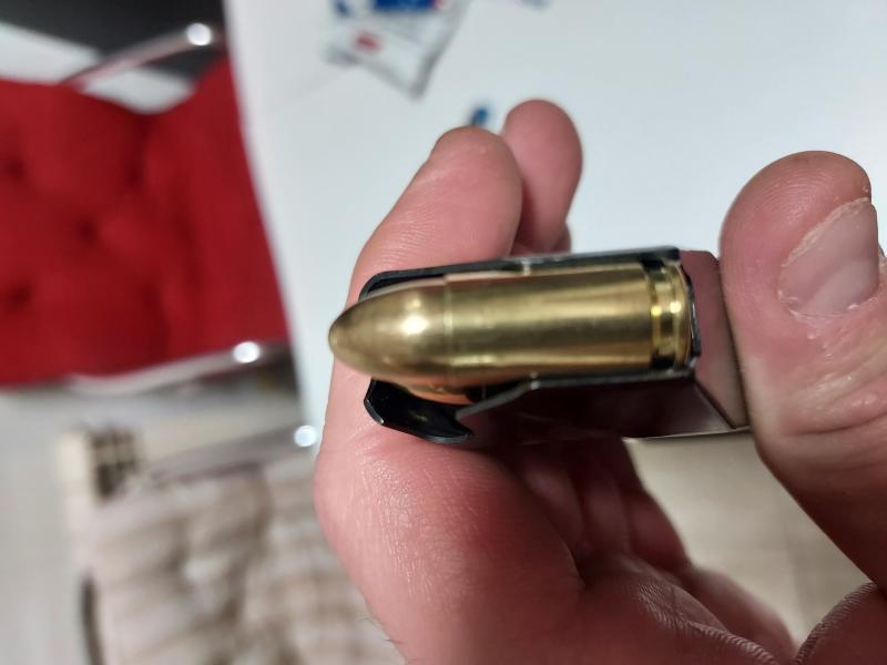

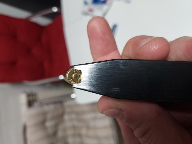

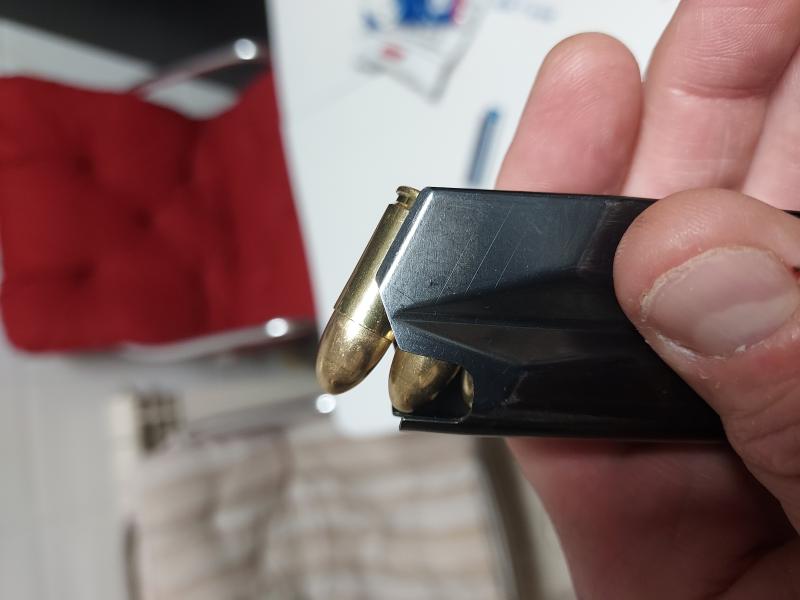

Envío fotos
Ya me diréis

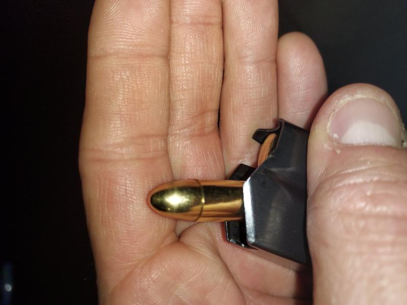

Una más
Buenos días
Os comento...disparando con la pardini pc9s , veo que las vainas me saltan a la cabeza cuando 50

Si tiras hacia arriba del cartucho, sale con facilidad???, es decir, tirar en vertical al cargador....

manolosolo escribió:Si tiras hacia arriba del cartucho, sale con facilidad???, es decir, tirar en vertical al cargador....
No he probado. Ahora lo hago a ver

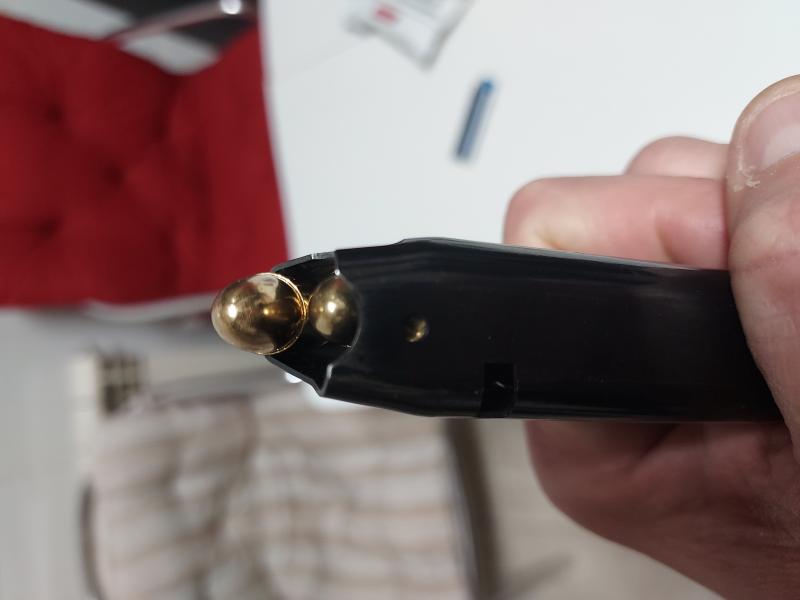

stock2
Mensajes: 358
Registrado: 10 Jun 2019 14:28
Re: AYUDA PARDINI PC9S
Mensajepor stock2 » 18 Feb 2021 23:10
Novatin escribió:Una más
He probado ahora con la que tengo mas a mano (una tanfo) y si pones una vaina en recamara y un cargador lleno (inertes) y tiras despacio hacia atras de la corredera, en mi caso se nota claramente que la vaina llega a tocar la expulsora antes de que el cartucho que sale llegue a empujarla en exceso, la toca pero no la empuja.
Novatin
Mensajes: 3245
Registrado: 08 Sep 2012 13:18
Mensajepor Novatin » 18 Feb 2021 23:15

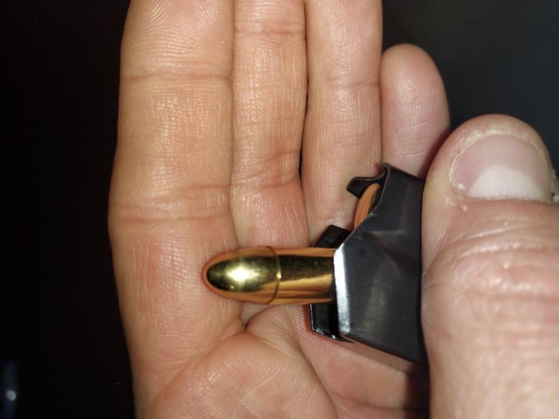

Esto es lo que pasa si tiro del cartucho hacia arriba....pivota del centro del cartucho y se queda así
Buenos días
Os comento...disparando con la pardini pc9s , veo que las vainas me saltan a la cabeza cuando 100
stock2
Mensajes: 358
Mensajepor stock2 » 18 Feb 2021 23:22
Novatin escribió:
Es muy posible que ese cargador tenga algun daño, supongo que tendras otro para probar (pero prueba si esta en las mismas condiciones o se comporta diferente), acuerdate de poner resultados, siempre es bueno aprender algo.
manolosolo
Mensajes: 18113
Registrado: 02 Ene 2009 06:01
Ubicación: Galicia
Mensajepor manolosolo » 18 Feb 2021 23:22
Igual están un pelin abiertos los labios del cargador...... :(
Antes de nada, porque en esto siempre hay que ir por partes y descartando cosas, el próximo día que vayas al campo de tiro, pega unos disparos cargando un cartucho solo de cada vez, a ver si sigue expulsando de mala manera hacia ti, o cambia el ángulo de expulsión. Si sigue expulsando mal, es la pieza de la expulsora......... :D

Novatin
Mensajes: 3245
Mensajepor Novatin » 07 Mar 2021 20:59
Bueno, pues al final creo que son los cargadores....
Siguiendo el consejo de manolosolo, metía las balas de una en una en la recamara y no me pegaba ninguna vaina en la cabeza al ser expulsadas, pero también es cierto, que se me quedaba alguna vaina trabada...no se si era debido a que no había cargador metido o que...
Volví a poner 5 cartuchos con el cargador que siempre tiraba y me empezaron a "besar" las vainas de nuevo.
Meto el otro cargador de repuesto y de 25 disparos, solo me "besó" una vaina ...
Conclusión, me temo que son los cargadores....
Uno más acuciado porque es el más usado y el otro solo una vez, pero eso denota que sigue los pasos del otro....
Ante esta situación, que creéis que tengo que hacer??? Cerrar los labios de los cargadores?? O qie debería de hacer??
Gracias!!!!

manolosolo
Mensajes: 18113
Ubicación: Galicia
Mensajepor manolosolo » 08 Mar 2021 20:57
Bueno, yo la única vez que anduve fozando en un cargador malo como la peste, al final me lo cargue, y, o no salía el cartucho por estar demasiado cerrado, o literalmente, se le caían, y fui incapaz de encontrar el termino medio, por eso no me gusta mucho el tema de bricolajes en cargadores, prefiero comprar uno nuevo, pues al final, no son mas que piezas de desgaste, y que con el tiempo hay que cambiar.............. :D
