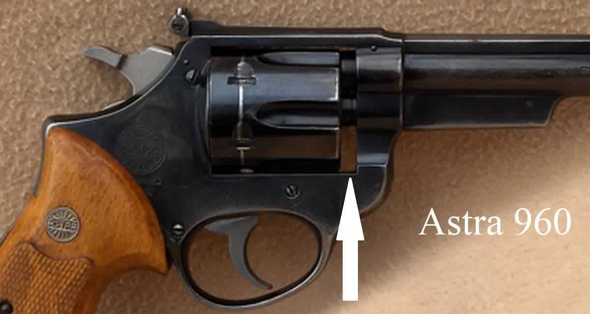

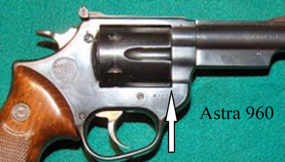

OJO....Hay dos longitudes diferentes de tambor, uno es mas largo que otro. Tanto para el 357 Magnum como para el 960 de 38 Spl.

Re: duda revolver astra
un poco viejo el tema , pero yo también tengo un astra 960 con el tambor corto como el de la foto pero en 6 pulgadas y también le entran los proyectiles de 357, no me he atrevido a dispararlo, le tengo cariño
