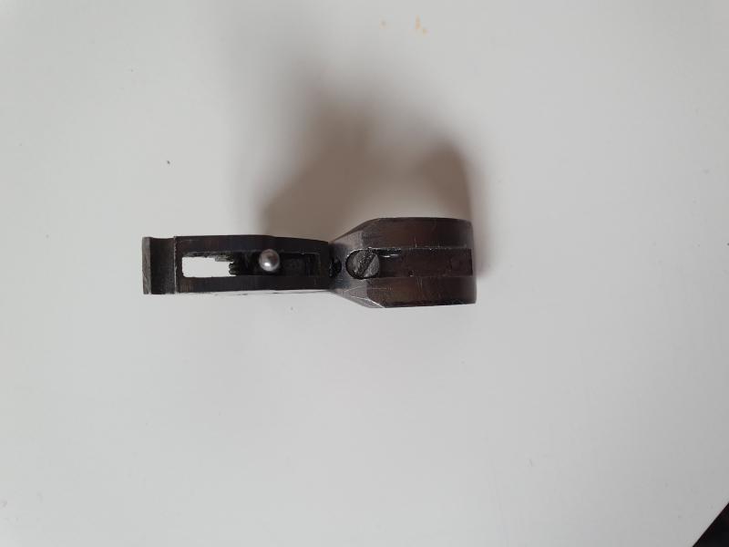

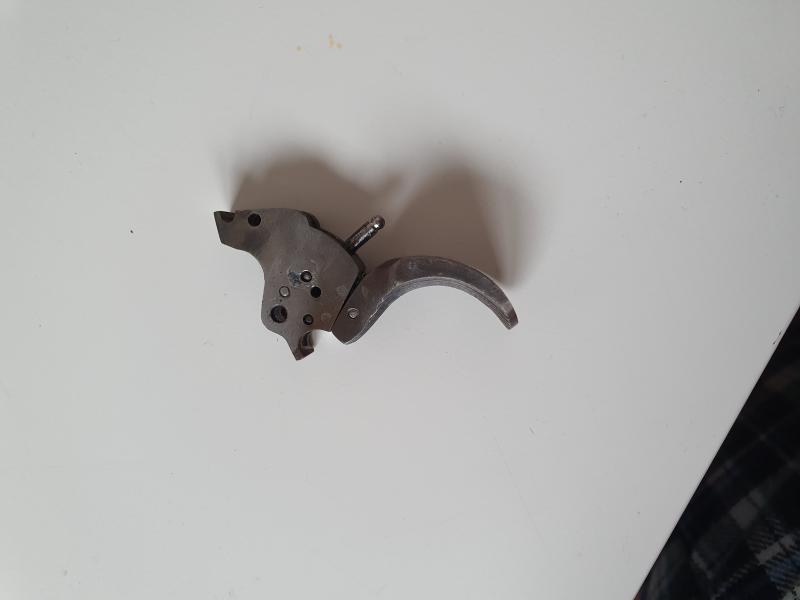

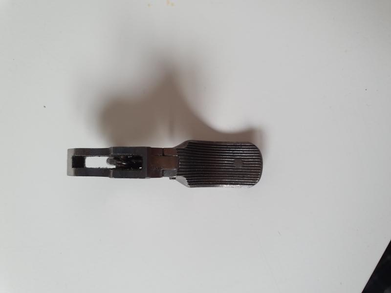

Este es un invento que encontre en su dia en el foro.
Lo hizo un armero alemán. Modifico el gatillo, añadiendole un pivote y lo complemento con un muelle de torsion. Apretando un tornillo que lleva en la parte de atras, consigues una fuerzad e unos 200-300gr en el primer tiempo, cortando espiras en el muelle que actua sobre el fiador, se quedó en los 700 gramos adicionales en el segundo tiempo.
Por mi parte, la ganancia no fue signigicativa, ademas al ser retractil, tengo que meter el dedo en disparador a la altura de la primera falange, lo que me mandaba tiros a la izquierda.
Pongo fotos para entender el dispositivo:
Última edición por Devi el 30 Dic 2019 09:35, editado 1 vez en total.
Re: Disparador revólver
Curioso. Es lo primero parecido que veo
