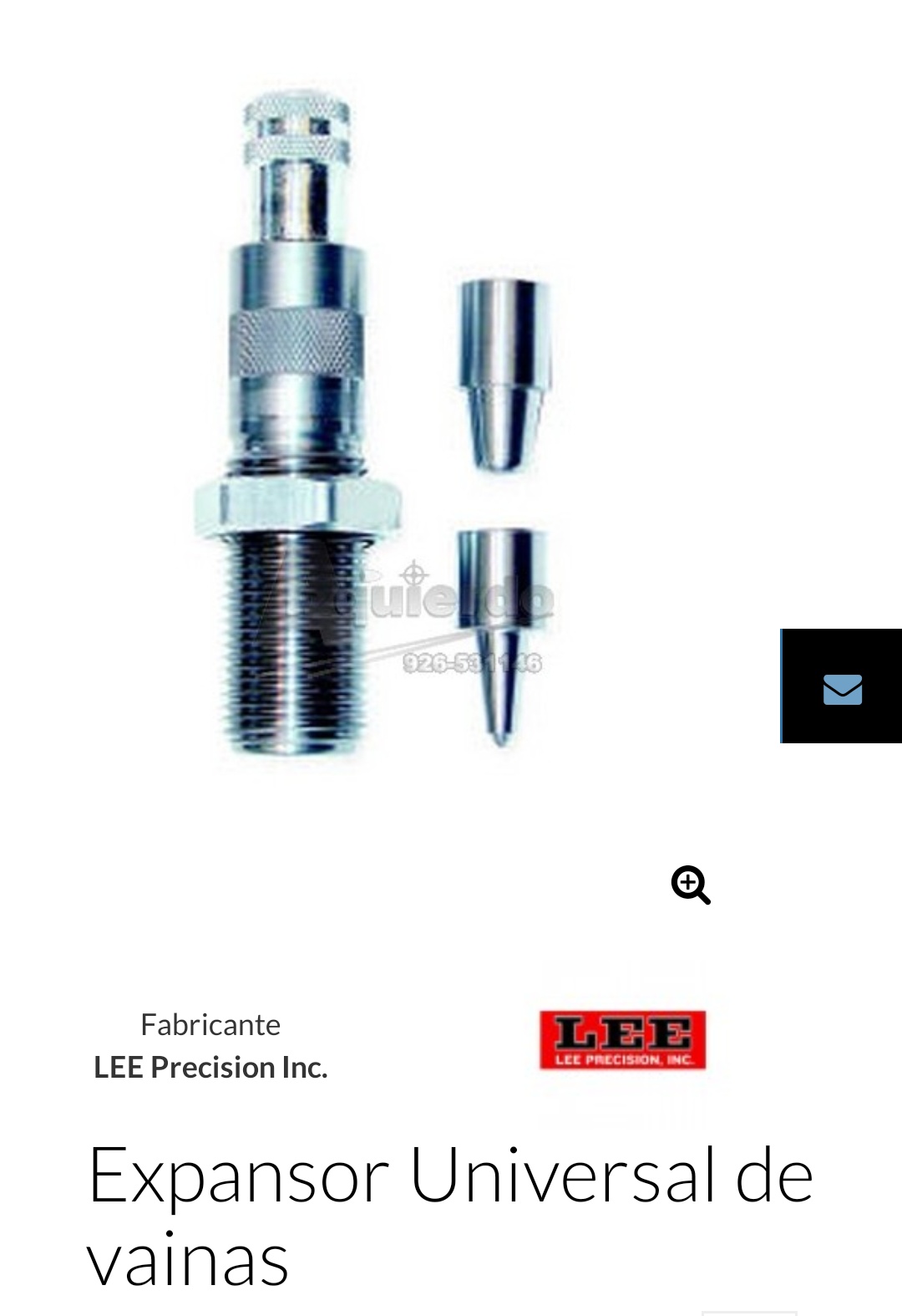

Tienes varias opciones si no encuentras el expansor expecifico de la marca.
En a-izquierdo puedes encontrar el universal, también puedes encontrar el que trae los Lee, que es el mismo en el que se adapta el dosificador de pólvora, son económicos y funcionan muy bien.
Yo los torneo levemente pq me gusta que abran la vaina más hacia abajo y no me hagan mucha trompeta, facilitan la entrada del proyectil.

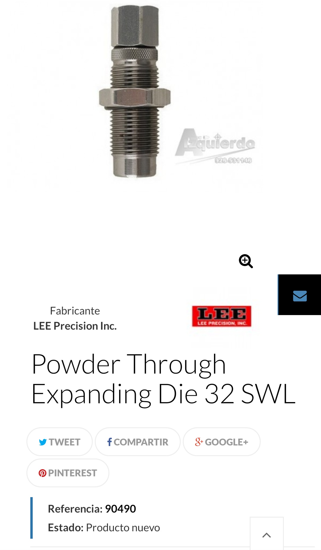

Re: Tolerancias Walther GSP
Y aquí el expansor de lee expecifico para el 32s&w.
tresfuegos escribió:Supongo que es el expansor universal el que modificas..
No, el expansor expecifico de cada calibre y cada marca tiene una forma determinada para abrir la boca de la vaina, cuando bajas este demasiado te hace una boca de trompeta en la vaina.
Lo que provoca una dilatación excesiva del latón y su fatiga prematura y además que dificulta la entrada en el siguiente Die.
Algo que es un error en el proceso de recarga y que da problemas de alimentación e interrupciones.
Yo " bajo " el ángulo del expansor, lo que consigo es que me abra un poquito menos a la medida que yo quiero y lo que más me interesa, que el expansor entre un poquito más y me facilite la entrada del proyectil con más facilidad.
Lo que trae consigo menos fallos en el proceso de recarga, menos falda en la parte inferior de la vaina y por lo tanto evita problemas de acerrojamiento e interrupciones.
Algo que no se soluciona con un Die full recalibrado.
Pues no es problema de recalibrado sino que no se introduce bien el proyectil.
Aplastando la vaina en el proceso de introducir el proyectil

La de tiempo que posiblemente se hubiera adelantado aceptando la ayuda ofrecida, pues repasando los pasos uno a uno, rápidamente se hubiera dado con lo que desde el principio se veía evidente que era un error en el proceso de recarga aunque no se quisiera aceptar.
No sería la primera vez, ni la última que algún compañero ( cómo te comenté ) acepto simplemente comentarlo por teléfono y se dio con la solución al problema en pocos minutos de conversación.
A disfrutar y me alegro que te ahorrarás el dinero de un Die de recalibrado total que no necesitabas.
a lo que tu llamas dolor y sufrimiento yo le llamo pasión y dedicación, cuando tu te rindes, yo comienzo...
