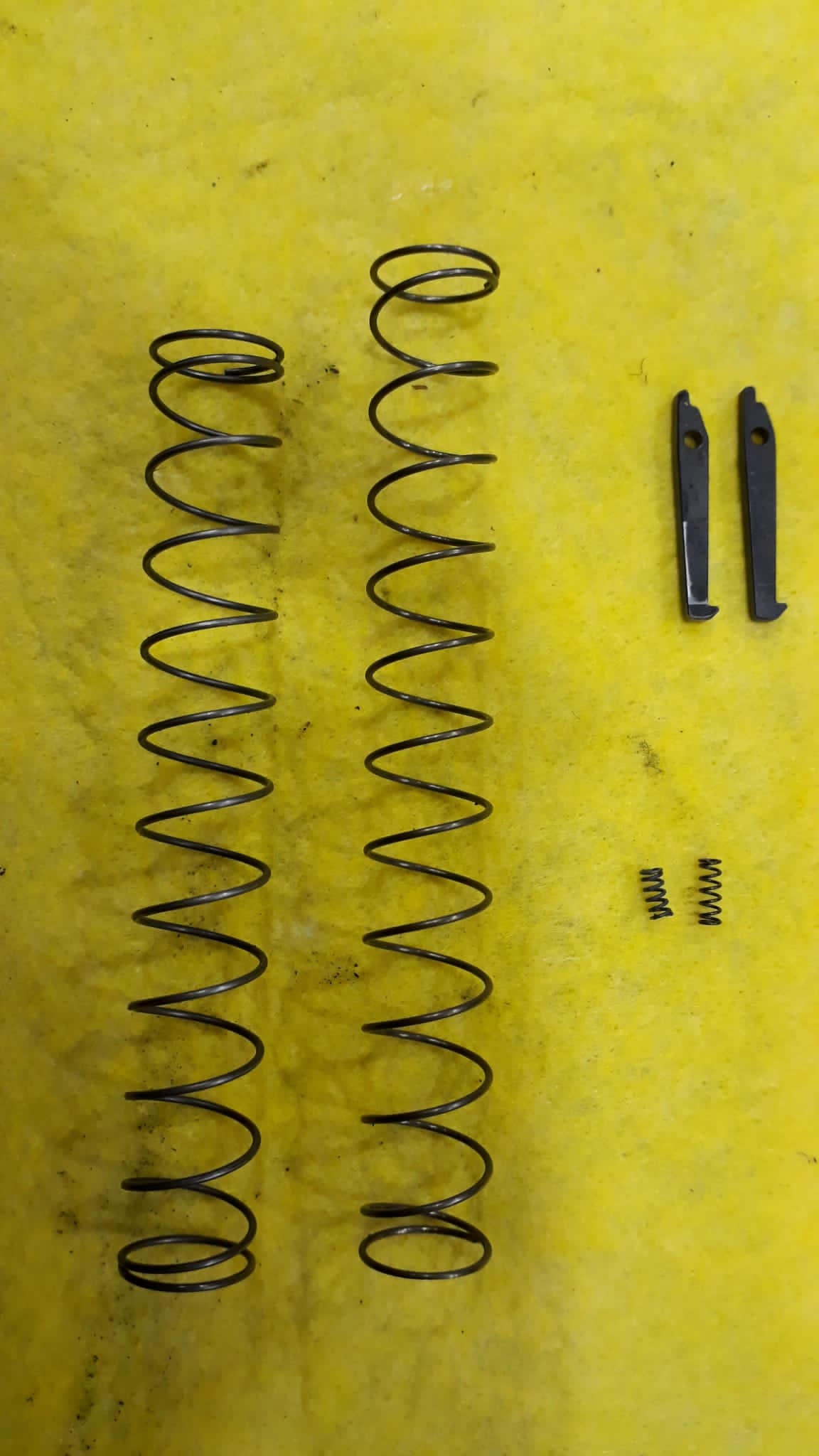

Buenas,
Hice un comentario en otro hilo sobre el fallo de carga por los muelles de la Walther GSP con dos carros de mi amigo y parece que se ha confirmado la causa de su interrupción. Os lo muestro.
Su armero pidió un set de muelles completo para el carro del 22. Al desmontar el arma, mirad en las fotos lo que se vió. Los muelles mas largos son los nuevos. Mirad la pinta de los muelles más cortos. Nada que ver con los nuevos.
Esta a la espera de la prueba real de fuego este fin de semana, pero parece que aquí no es el engrase.

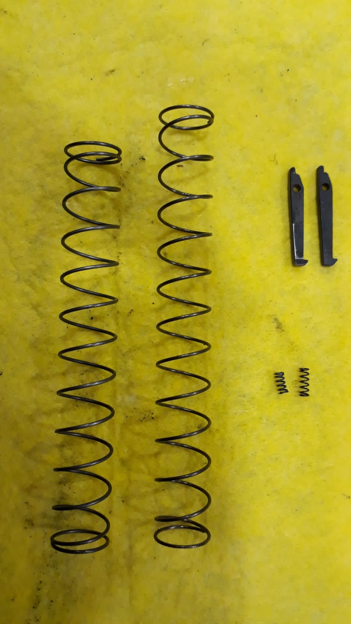

Cualquier muelle de un arma, o de otro mecanismo, al cabo de un tiempo, encoge, porque siempre están montados con cierta pre-tensión, y es lo mas normal. Dentro de un mes, el muelle nuevo, solo con estar montado en el arma, te va a quedar del tamaño del viejo.........

Hola manolosolo,
Desconozco ese dato, pero este domingo la prueba, a ver si deja de interrumpir.
Le diré que no tire los muelles viejos, y que los compare cada mes, para ver como van quedando.
