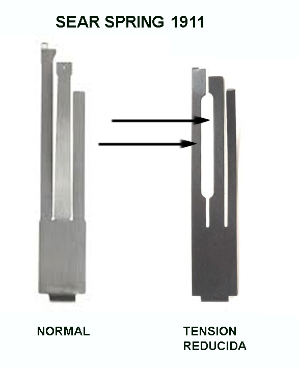

Y la dureza del disparador, se resolvió por 12 € mas portes de Brownells, con un muelle de tres patas aligerado......
