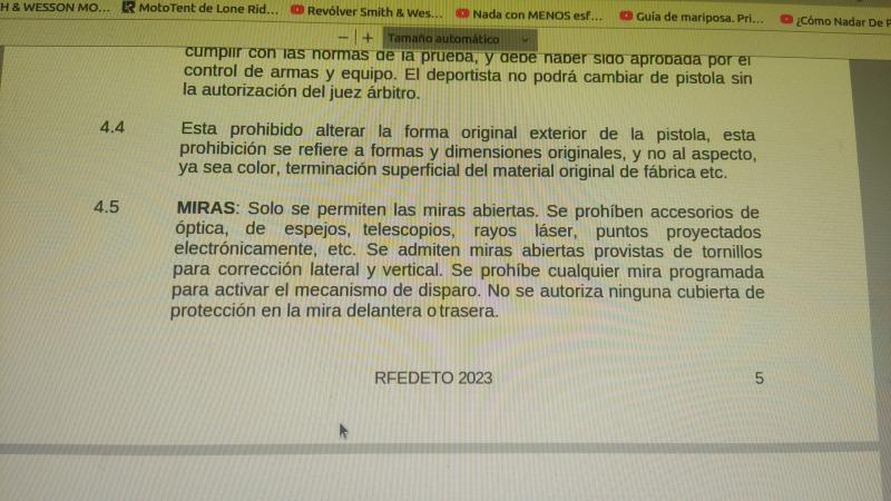

Pues no dice nada de la fibra óptica.

en el recorte que pones no dice nada de las fibras ópticas.

No soy árbitro pero el problema se origina en que la normativa especifica para 9 mm de la RFEDETO indica dos cosas:
- 4.5 MIRAS: Solo se permiten las miras abiertas. Se prohíben accesorios de
óptica, de espejos, telescopios, rayos láser, puntos proyectados
electrónicamente, etc. Se admiten miras abiertas provistas de tornillos
para corrección lateral y vertical. Se prohíbe cualquier mira programada
para activar el mecanismo de disparo. No se autoriza ninguna cubierta de
protección en la mira delantera o trasera.

.... Efectivamente no se dice nada de miras de fibra, pero en la normativa general de pistola ISSF....dice:
8.4.1.3 Miras
a) Solo se permiten las miras abiertas. Se prohíben las miras que utilicen fibra óptica, superficies de colores reflectantes o que mejoren la luz. Están prohibidas las miras ópticas, de espejo, de rayos láser, de puntos proyectados electrónicamente, etc.;
Y aquí si lo indica. ¿Se debe o no aplicar? Eso es cosa de los árbitros.

Según la RFEDETO
9mm: no dice nada
Resto de modalidades, i cluido fuego central: lo prohíbe expresamente.
Si la tirada es oficial de 9mm, que no de fuego central deberían dejar usar la fibra.
Al menos eso es lo que yo entiendo
