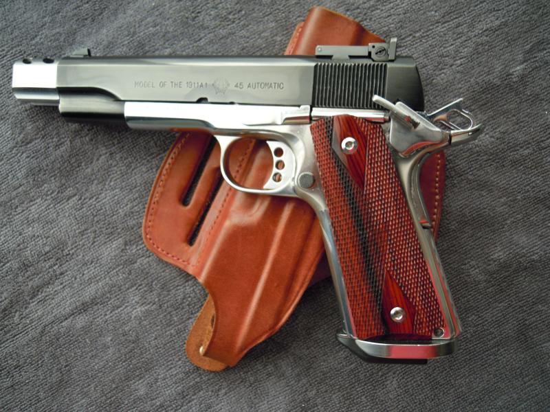

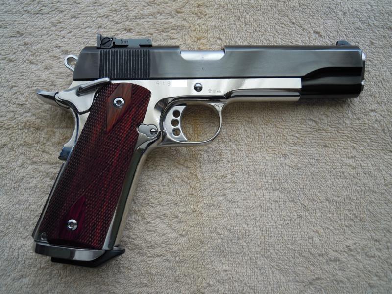

PD: Una Norinco, se puede tunear al máximo. Ahí van unas foto de la mía, me encanta presumir de ella....

Manolosolo, preciosa. Danos el gustazo y haznos el kit list de lo que lleva tanto en piezas como trabajo esa 1911.
Gracias!

Pues quitando el alza y punto de mira, que fueron montados por la ya cerrada Iparguns, el resto, todo fue comprado hace años a USA, cuando no había restricciones como ahora, y poco a poco.
La mayoría de las piezas, son de Fusion, fabricante americano muy famoso, que enviaba a España, sin el menor problema.
Fiador y desconector, de serie, no los vi tan malos para cambiarlos.
Muelles, todos Wolff.
Martillo inox SPS. Alza trasera y punto de mira, también. Son Kensight.
Seguro ambidiestro Colt, me salio baratisimo, debía ser de cuando Colt estaba de muy capa caída.
Disparador y cachas Ed Brown.
Funnel, alojamiento muelle real, pasadores, bushing, guia enteriza muelle recuperador, tornillos de las cachas, y alguna cosa mas, todo Fusion (los antiguos trabajadores de Dan Wesson)
El compensador, encargado a IndyJones, un forero que traía cosas, y nos ha surtido durante una buena temporada...
Desmontaje y montaje, hecho por un servidor, lo mismo que el pavonado de la corredera, y el pulido del armazón, después lo lleve a una empresa de cromados, y así quedo. El interior, muy acicalado, ya no hay huellas de tornos ni fresadoras, todo a base de lija y lima. Las lineas del armazon y guardamontes, quedaron perfectas.....
También hice a base de lija y lima, el rebaje para el seguro de empuñadura a 1/4" (6,35 mm), que es el radio que usa. Hubo que comerle a lima, un buen trozo de empuñadura, pues trae de serie el seguro de la 1911 A1, y ese tipo moderno de seguros, no encaja así por las buenas, véase en la foto, todo lo que hay que rebajar a la empuñadura.....

Excelente trabajo y no menos espectacular resultado.
