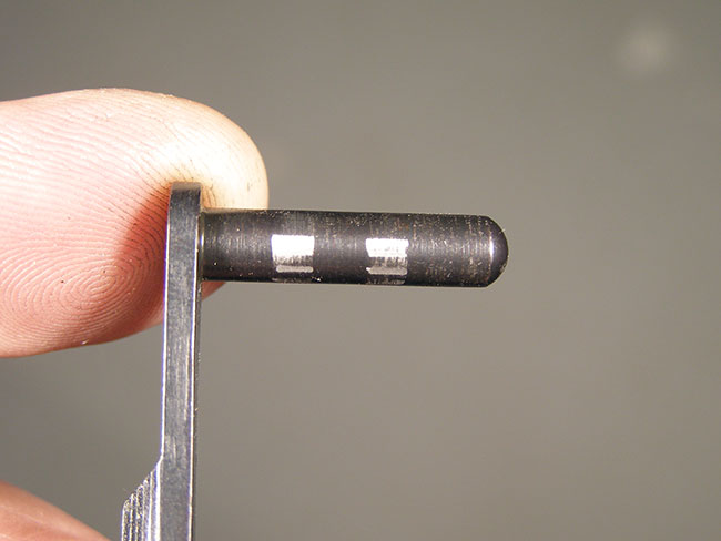

Pues no se aprecia mucho en las fotos. Gastado no esta pero si marcado. Y solo tiene 45 disparos.
Espero que no influya mucho en el funcionamiento..
Saludos.ImagenImagen

Pero es algo normal que se roce, y bastante...... :mrgreen: Por ahí, es el eje, por donde pivota el cañón en su movimiento atrás-adelante, en los sistemas Browning, o Browning mejorados, como la CZ, con mucha rapidez y energía..... :D
El de una 1911, todas las retenidas quedan así, mas o menos.......
En tu retenida, ese punto, como un granetazo, que se ve claramente al final del eje, es la prueba del durómetro....... :D
