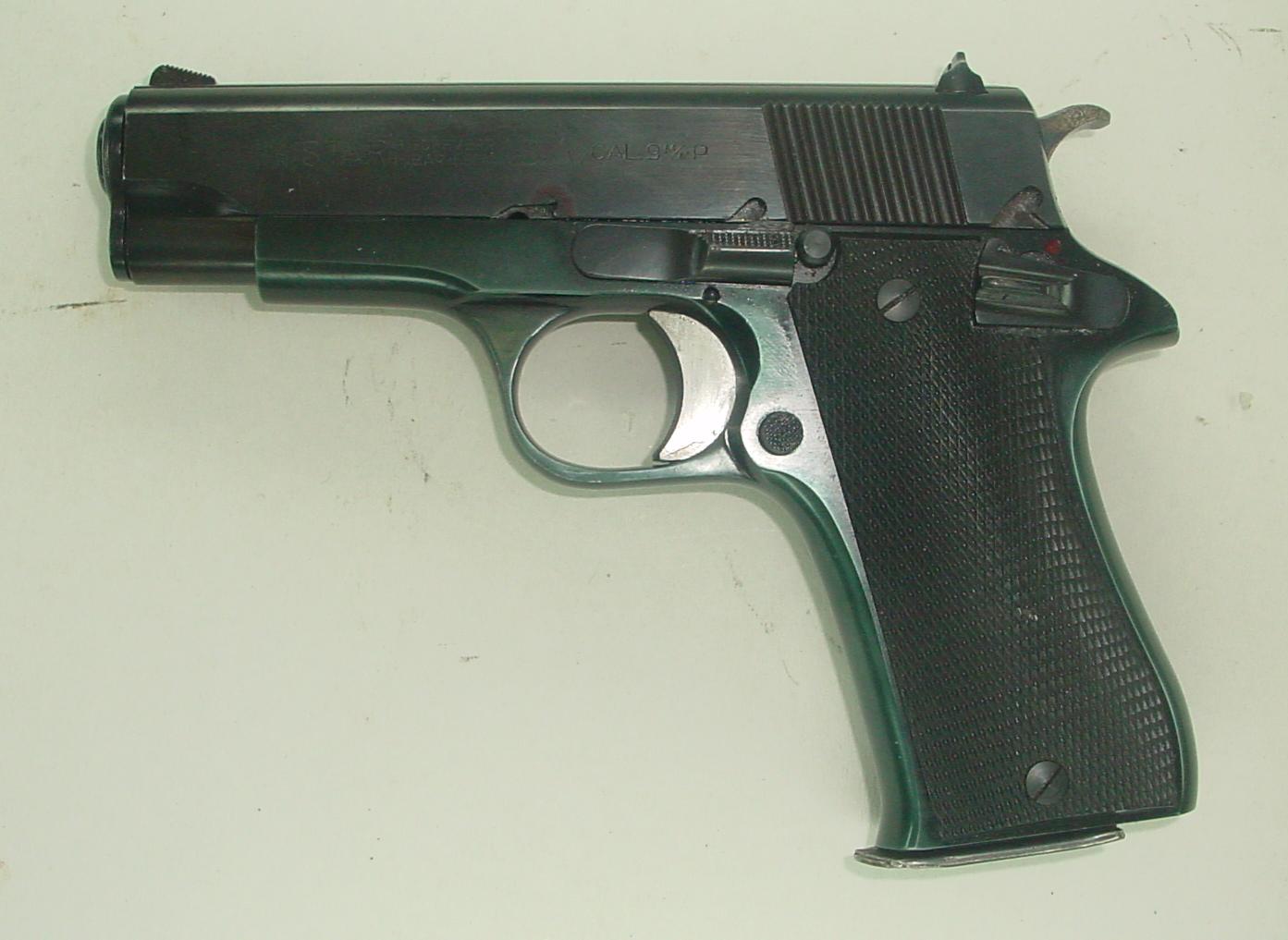

Si, pacopi, precisamente es la página de donde saqué las fotos, quitando el ángulo recto parece ser que las tensiones son menores y retrasa la aparición de fisuras en la ventana de expulsión.
De todas formas, como dice lesako mas arriba, lo mejor es tratar a estas armas como venerables ancianas y recargar con punta ligera de unos 115 gr y la carga de polvora mínima para que el arma mecanice.
Mi opinión es que las armas de principios de siglo estaban pensadas para hacer unos cincuenta a cien disparos al año. Si se les da mucha tralla al final terminan rompiendo. No tienen la misma resistencia que los fusiles de la misma época y con unos 5000 disparos ya están en el límite de su uso.
No son armas de competición.
Por cierto a la STAR A y similares le suele salir fisuras en la misma zona de la ventana de expulsión y si ves imágenes de las BM verás que tienen la zona donde actúa la retenida con el rebaje circular que hablábamos antes y la zona con distinto tono de pavón debido al distinto templado del material.

marroyol escribió:Si, pacopi, precisamente es la página de donde saqué las fotos, quitando el ángulo recto parece ser que las tensiones son menores y retrasa la aparición de fisuras en la ventana de expulsión.
