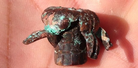

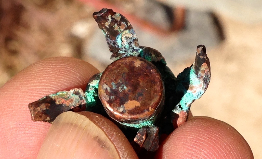

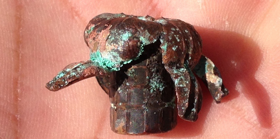

Mira, mira la foto e imagínate el estropicio que puede hacer un boniato de mi .375?H&H Mág., saliendo a 920 m/s
Una noche le arreé a un macareno de unos 85 kg en una espera. La bala le dió en la paletilla en trayectoria algo oblícua. Pues el costillar de salida quedó como un capot abierto de un coche. El pobre se quedó que parecía una tienda de campaña. Cuando lo abrimos, no podía distinguirse los riñones de los pulmones. Ni un órgano reconocible y todo convertido en una masa casi líquida que parecía petroleo oscuro. Es que reventó como el Lagarto de Jaén; como si le hubiesen metido una granada en el estómago. Eso sí (y esto es lo que persigo), no sufrió.
Este proyectil lo encontramos pegado en la cara interna de la piel de salida de otro gorrino. Como me extrañó tanto que no saliese del bicho, regresé a investigar. Resulta que, antes del gorrino, la bala atravesó.. un olivo
