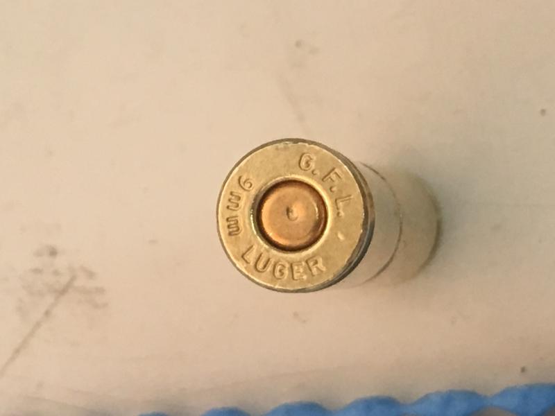

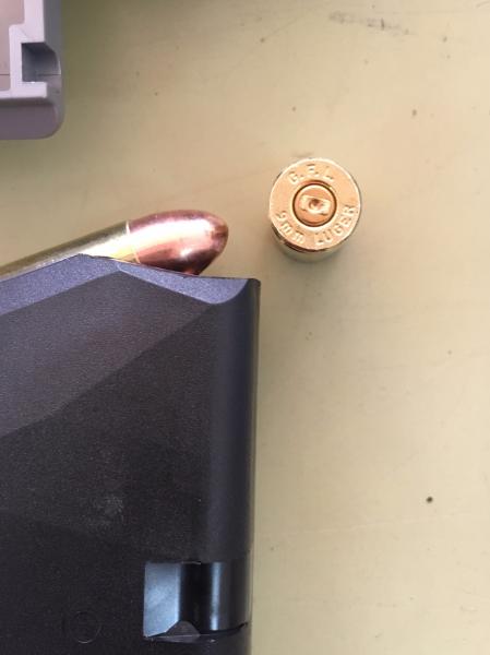

Estuve provando la pistola con la modificación del Conector ZEV y los 3 muelles que recibí de la armeria y la verdad es que se nota muchísimo alivio en el disparador. Va muy suave, pero a la vez el arma me dio 5 interrupciones en 50 cartuchos que tire. No los percutió bien.
Hombre, no vamos a ser menos, los Glockeros somos una raza, asi que empezaré yo mostrandola, con sus recients 00
Este como sabéis está bien percutido
Hombre, no vamos a ser menos, los Glockeros somos una raza, asi que empezaré yo mostrandola, con sus recients 01
Pero este y otros no
You Should be Shooting now :clint:

Como puedo solucionar esto?
Será por el tipo de municion? Esta es FIOCHI de 115 grs. FMJ en 50 tiros me fallaron 5

Prueba otra munición a ver. La fiocchi tiene el pistón muy duro.
Eso es por el muelle de la aguja, que al ser más suave no pica con fuerza suficiente. Tienes la opción de cambiar de munición a ver, y si no lo solucionas, probar con otro muelle más fuerte, aunque no tanto como el original, uno intermedio de dureza, o cambiar la aguja por una de titanio de esa equeletizadas. Son un poco más largas y te picara mejor, aunque también es la opción más cara.

Monta una aguja aligerada y de punta extendida, con ella deberían de reducirse enormemente los problemas de percusión que ese kit de muelles ocasiona.

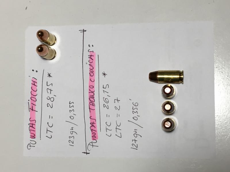

Hola a todos. Ya pude montar la aguja percutora extendida de titanio como me recomendasteis y si que es un poco carilla “ la hija de p...” pero espero que vaya bien ya que todavía no pude probar. (Quizás me escape mañana)
Por otro lado necesito ayuda ya que estoy comenzando a recargar 9mm y estoy más verde que este muñeco -> :mrgreen:
Cuál sería el LTC que me recomendaríais para unas putas tronco-conicas de 127gn y ,356 que quería probar, porque haciendo pruebas es vacío el arma no municiona hasta que las pongo a 27mm y claro con menos distancia mejor pero no sé bien. Las ojivales creo que no tendría problemas empezando por probar a 28,75mm de LTC municiona bien incluso con mayor distancia.
Os mando un adjunto para que veáis. Me han aconsejado que las puntas TC se montan hasta el comienzo de su conicidad y no tengo ni idea.
Gracias de antemano
