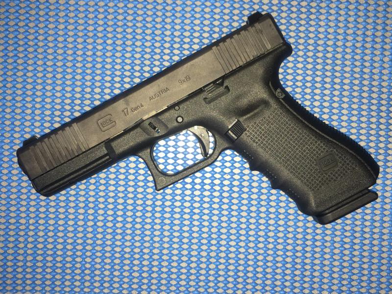

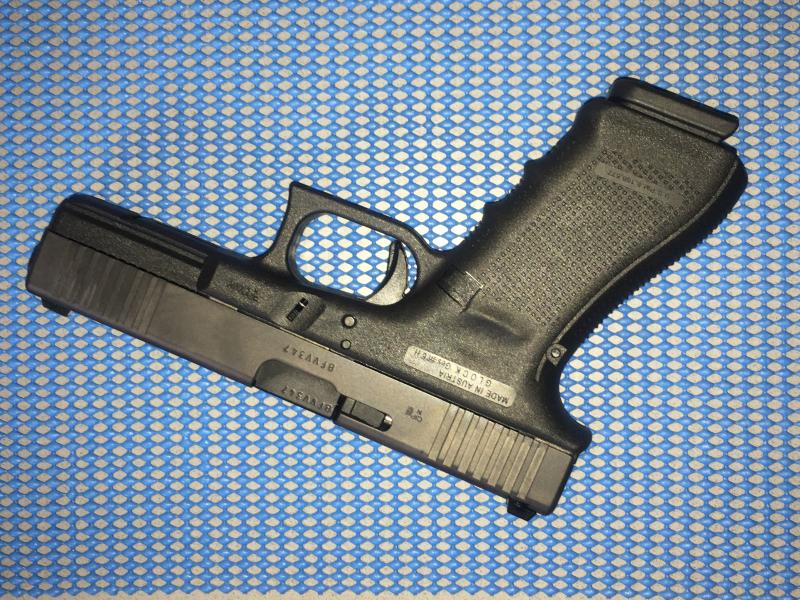

Re: Muestra tu Glock.
Esta es la mía, la recogi ayer y tengo muuuuchas ganas de estrenarla
Las fotos malísimas.... esta sin usar, pero parece mayor.

Buena pistola. Me gusta mucho la 17. Que la disfrutes

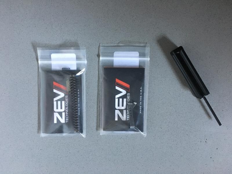

Buenas tardes, compañeros. Esto es lo que me ha llegado esta mañana de la Armeria.
Gracias de antemano a todos x las aclaraciones, da gusto que te orienten expertos en estas armas
"acampó" ahora me toca repasar el tutoríal que colgaste en YouTube para cambiarlos...
