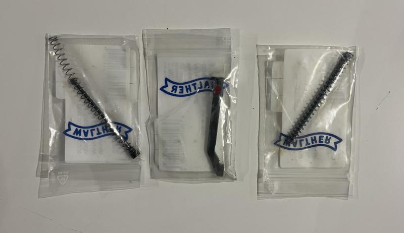

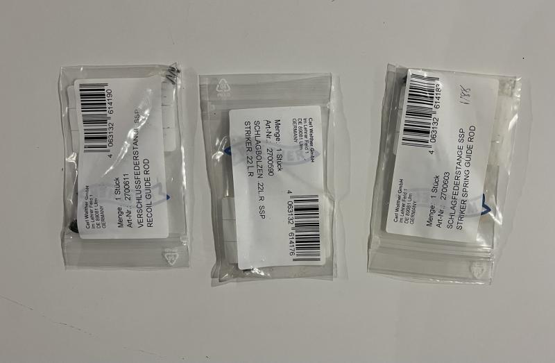

Giro escribió:Buenas, compré ya hace dos años una SSP, serie 1800, de las que se supone "malditas", es una pistola algo especialita, pero no la cambio por nada, tengo también una Pardini del 32, las dos son buenas, pero la SSP es más ajustable.
Al principio de comprarla alguna interrupción me daba, pocas pero daba, hasta que aprendí a cargar bien el cargador y lo que suelo hacer es darle unos golpecitos finales para que se asienten bien del todo por si acaso, por la parte de atrás de la munición.
Otro factor a tener en cuenta es mirar que tapón roscado lleva el muelle de la aguja y la corredera, hay uno que tiene más abertura y otro que menos, depende cual pongas tiene mas retroceso o menos, si tiene poco retroceso puede expulsar mal las vainas y pellizcarlas.
Prueba tambien varios tipos de municiones, unas son más fuertes o flojas y viene más engrasadas o menos, a mi por ejemplo la Club Master me da interrupciones, y la CCI me va perfecta (son las dos marcas que tengo a mano por mi zona).
Después de muchos tiros y meses, empezó a picar pero no expulsar la bala cuando quería, después de darle vueltas e investigar decidí cambiar la aguja y también me fije que las varillas de la corredera y la aguja eran diferentes a los vídeos y el despiece del arma, así que también los pedí, desde que cambie aguja, varillas y muelles, cero interrupciones.
Aguja Vieja, totalmente plana, Aguja nueva, con escalón
Varillas y muelles (izquierda viejas, derecha nuevas)
Yo tengo una SSP hace 2 años de la serie 1700 y en cuanto le hice los cambios que indica este compañero y amigo la pistola no ha fallado más.
Me costó todo en torno a 200€ pero ahora no tengo pega con la pistola, hay que tener en cuenta que las referencias son las mismas pero como se puede apreciar en las fotos hubo evoluciones evidentes.
Tiro siempre con CCI o con SK amarilla y cero problemas, he probado también la club máster pero me da algún que otro problema y por eso no la compro y tampoco he probado ninguna más.
