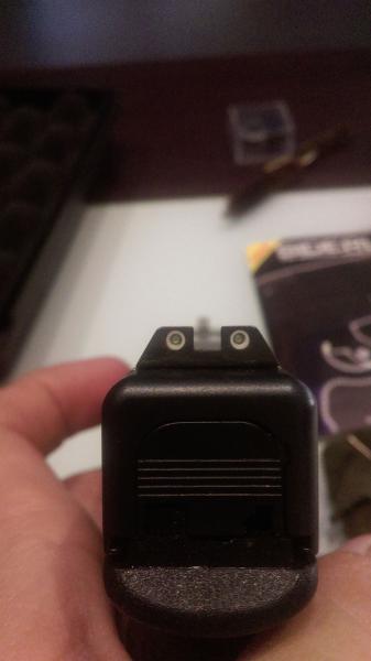

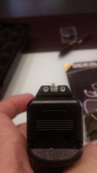

Por fin ha llegado la pequeña a casa. Y mi grata sorpresa ha sido encontrarme una pijada que quería que no le hubiera puesto, miras de tritio, las cuales me gustaban pero no m iba a gastar 149 euros en ellas. Y una cosa que desconocía era el siderlock, seguro de gatillo. Para llevar cartucho en recámara con total seguridad. Vamos, que estoy como un niño pequeño. Niños grandes, juguetes caros Jejeje

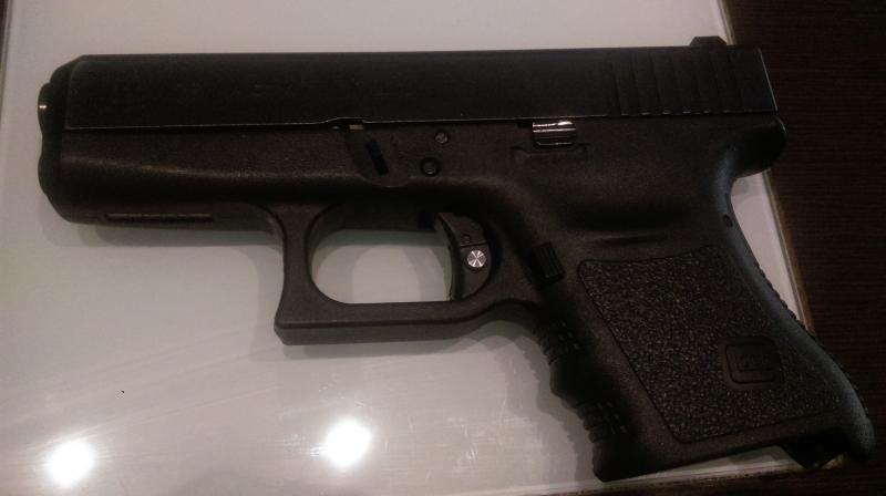

Ahí va la mía
Re: Muestra tu Glock.
Pues he adjuntado la foto pero no ha salido. En fin, es una 26 . Saludos
