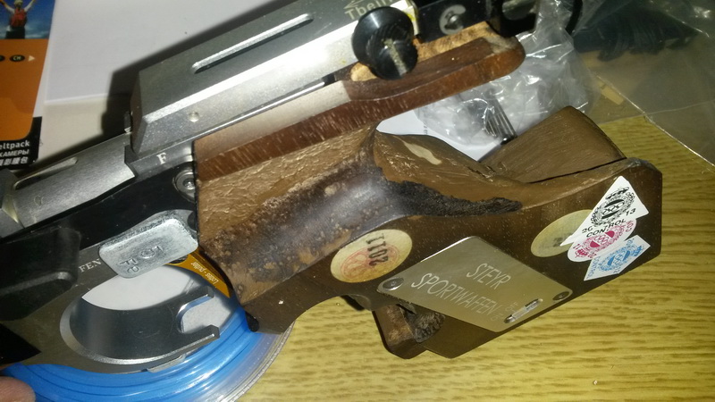

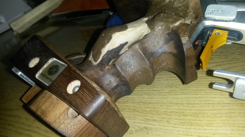

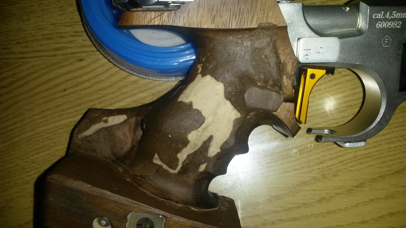

Si crees que la cacha te va grande, pon plastelina donde creas que te falta meterial o notes que vibra.lo bueno?
es reversible sin problemas y tambien se adapta a la mano y ves si realmente te falta pq esta se aplasta...

En cuanto a la cacha a mi lo que mejor resultado, me dio para rellenar es aserrin de nogal con cola.
Como dijiste para modificar una cacha hay que saber, Yo algo se y sos bastante habilidoso, no me gusta toquetear al cuete pero compre una fas 603 de segunda mano y no me entraba bien la mano ( con balcon fijo) y con un tornito ( tipo Dremel ) con cilindrito de lija la fui adaptando baje un poquito abajo donde va el meñique y arriba donde va el dedo medio, ( tengo manos grandes) y en alguna parte le puse un poquito de aserrin de nogal con cola.
El aserrin de nogal lo saque de un trozo de nogal con una escofina y juntaba el aserrin co una cajita abajo, a mi ademas de que sea funcional y comoda la cacha me importa Mucho la Estetica, detesto las cahcas con poxilina, llenas de parches y similares. Pongo un poquito de cola espolvoreo con aserrin y lo apreto luego lo golpeo un poquito con una maderita o mango de destornillador ,cuando seca le hago el picado con una lezna y queda casi de fabrica.
Es una cosa que lleva tiempo hay que hacerla de a poco, modificar un poquito e ir al poligono a ver como anda y en un tiempo meses, quedara perfecta.

El tema de la cacha, trabajo y materiales es bastante complejo, hay personas que no les importa la estética y las hay de las que quieren una buena terminación de sus cachas y una apariencia impecable.
Debo confesar que nunca pensé en la apariencia, a mi me importa la funcionalidad, en otras épocas (años atrás) usábamos el Poxipol 10 min. transparente mezclado con aserrín de madera, este debía ser de un aserrín que no levantara mucha temperatura, porque poner la mezcla, aceitarse la mano, tomar la empuñadura y sostenerla hasta que el Poxipol endurezca se hacía imposible si la madera levantaba mucha temperatura, se debía soltar antes con la consiguiente alteración de lo que queríamos hacer.
Hoy día el Poxipol (y dale con la propaganda!!!) ha cambiado en alguna cosa ya que la temperatura de fraguado es mucho más alta que años atrás y no se puede tener en la mano sin quemarse.
La opción suplente Poxilina (que aún no calienta tanto.
Otro material que utilizábamos era la masilla de automóviles, esa que tiene dos componentes y es de color blanca (la más gruesa) uno es el acelerador, a más acelerador mayor dureza de la pasta.
Bueno, en cualquier momento nos mandamos con el tema de como se debe hacer una cacha, como deben quedar los dedos, el timón en fin. hay muchas cosas a tener en cuenta cuando se hace una cacha.

Yo las retoco con la Dremel, pasta de madera y con la totalmente imprescindible ayuda de dos compañeros de club que son unos verdaderos cracks. Si tengo un rato os pongo una foto de la de mi LP10e para que podáis ver que, como dice tomate, no busco la belleza en el retoque

JAJAJAJAJAJA Hay un océano de diferencia, pero los "enchastres" no son muy diferentes jajajajajajaja
Mejor ni muestro mis cachas, son un muestrarios de pegamentos y pastas varias.......
