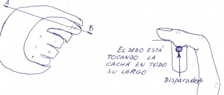

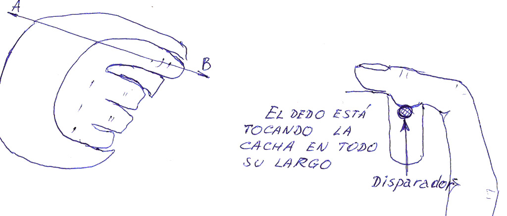

En el siguiente dibujo se muestra la forma en la que según dice el antiguo tirador y posteriormente entrenador Anatolii Piddubnyi tiraba Alexandr Melentiev. Y si Piddubnyi lo afirma es que así era, creo que era su entrenador en la época del récord del mundo.
A lo que yo siempre voy es a que en contraposición a lo que en general se tiene por, digamos "correcto", hay otras alternativas que pueden funcionar igual de bien o aún mejor para nuestro caso particular. No creo que haya una única forma correcta de empuñar el arma, un único ángulo de empuñadura que sea mejor que los demás, un ángulo respecto al blanco o una separación de pies "standard", un peso en el disparador de la pistola libre más adecuado que los demás, etc. ¿La empuñadura hay que asirla firmemente o dejarla casi suelta? ¿Hay que apretar el gatillo con la yema del dedo o con la intersección de las falanges? En mi opinión todo es discutible. Creo que lo mejor es partir de una base digamos standarizada, y a partir de ahí razonar y analizar para buscar las variaciones (si son para mejorar o tirar con más comodidad) que mejor funcionen en nuestro caso particular.

Estimado Fenris, de acuerdo contigo en todo, lo que hice fue expresar lo que funciona para mi.

bueno, con toda esta información y ya que el campo de tiro de mi zona está cerrado, estoy haciendo en este momento modificaciones a mi MU55 o MC2, según cquien lo escriba.
Empecé con las miras atrás de todo, 40 cm desde el alza al punto de mira.
Resultado, cuando tenía muy buena parada, todos dieces, el 20%, el otro 60% nueves y ochos, pero el 20% restante, cuatros, cincos y seises.
Fuí acortando el alza hasta ahora, 35 cm.
Resultado, menos dieces, más nueves y ochos y apenas unos seises. Los cuatros y cincos, desaparecieron.
El dedo de disparo, lo tengo suelto, pero veo que en el último instante y dado que tengo el gatillo a 10 gramos, aflojo la tensión y van tiros malos.
Ahora estoy encauzando el dedo para que me sirva tambien de sujección del arma y aumentando la presión del gatillo.
He conseguido aumentarlo a 100 gramos. El arma no da más, pero se me ha eliminado el recorrido, tanto antes del disparo como después de él, es una sensación rara, pero perfecta.

Yo es que creo que no tengo la sensibilidad necesaria para poder controlar un peso tan bajo como tus 25 gramos, Armando. Si lo pudiera lograr (tampoco es que lo haya intentado demasiado, la verdad) podría probar a ver si me servía para sacar algún puntito más y por fin pasaba en competición de la media del 9, que parece un muro infranqueable para mí.
A mi me gusta notar el contacto del dedo en el gatillo antes de apuntar. No entiendo cuando los compañeros de libre renuncian porque dicen que son incapaces de sacar el disparo con el gatillo a unos pocos gramos. A mi nunca me pasa, yo saco el disparo. Con cuidado, pero sin que casi nunca me llegue a sorprender, como siempre he oído que debe de hacerse. Al contrario, tengo que tener cuidado para que no se me escapen teniéndolo a unos 80-90 gramos. Yo tengo adquirida la que creo que es mala costumbre (que no creo que pueda corregir, perro viejo no aprende trucos nuevos) de coger en pistola aire el primer tiempo al alzar el arma, y una vez cogido con el brazo arriba es cuando le bajo hasta la zona de apuntamiento. Hacer eso es en particular con la Steyr LP 10 bastante arriesgado, ya que en ocasiones y según tenga los recorridos y pesos de los tiempos ajustados (a mi me hace tiempo me pasó varias veces entrenando, y una en competición; en competición hice como si no hubiera pasado nada y sólamente se dió cuenta de ello un compañero que me estaba viendo tirar, que tramposo que soy :mrgreen: ) se escapa el disparo sin haber llegado al 2º tiempo. Alguna campeona hay por ahí a la que le ha pasado esto y se ha cascado un cero cerito pegando arriba en la pared, jodiendo la tirada.
