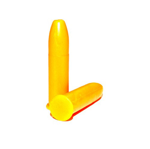

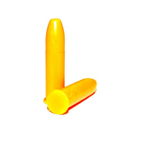

En mi caso utilizo este tipo de aliviamuelles. Son de plástico y del mismo tamaño que un proyectil del .22lr
Si se quiere, se puede incluso usar como sexta bala en el cargador y así no hay confusiones ni problemas en las pistolas tipo GSP, Pardini y similares de competición que no quedan abiertas tras el último disparo. Yo no lo he probado así, pero no creo que haya problema alguno porque alimenta bien desde el cargador.
Lo malo... que en las armerías los venden a euro la unidad. Y comprar por ejemplo 50 unidades es un robo, pero robo robo. Como otras tantas cosas de este deporte que no tienen sentido, pero que si las quieres ya sabes lo que hay.
