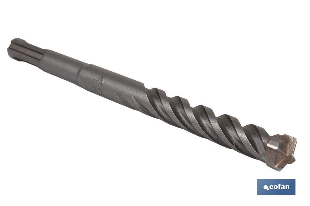

Con un taladro percutor que usa brocas SDS, no las completamente cilíndricas, taladras hormigón con facilidad, con uno "normal", fundes la broca..... :D
