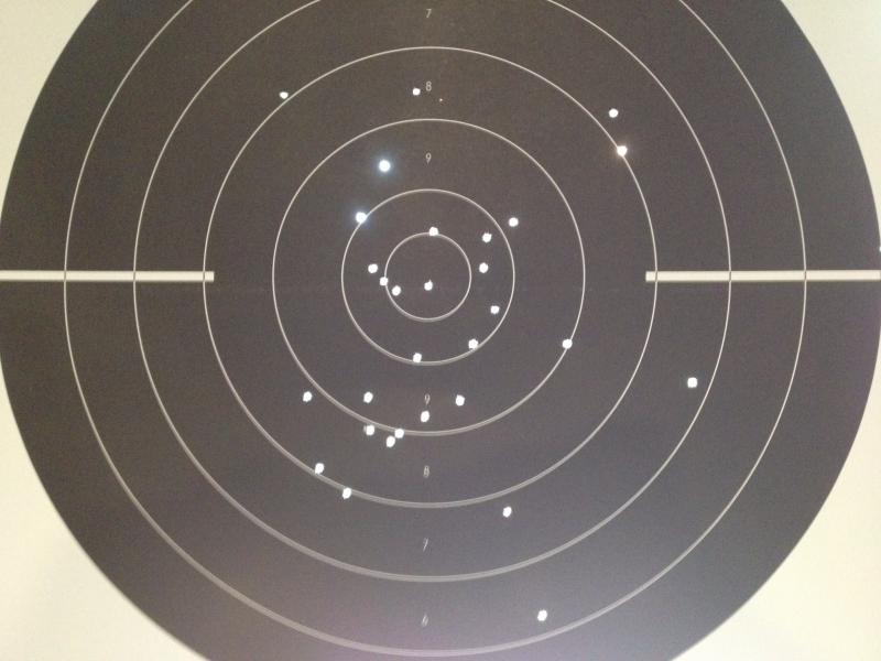

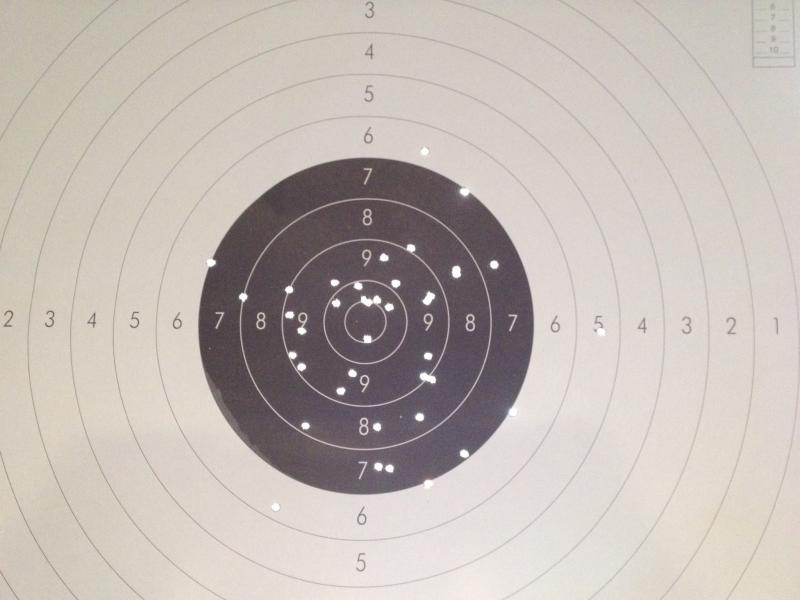

Buenas tardes, esta semana por fin pude ir a entrenar al campo de cara a la tirada del próximo día 26 de velocidad, ya que como dije me iba a inscribir en todas para aprender de más gente y dicho y hecho.
En esta ocasión me fui con Santiago, que me dio algunos apuntes de iniciación los cuales he agradecido muchísimo.
La primera diana la hice de precisión y vimos los errores de parada, y sobre todo que no soy capaz de acertar a decir el resultado de mi disparo. Y para empezar, cambiamos mi postura de tiro a una totalmente de perfil, pies paralelos y bloqueando las rodillas.
En la de velocidad es que practicamos el ataque a la primera Diana. Hay que ver lo difícil que es sacar el disparo!! Me pareció muy complicado por la rapidez y por parar en la zona de tiro con las miras ya cogidas, y después me pareció difícil acostumbrarme a no mover el brazo para atacar a la siguiente diana sino todo el torso.
Este fin de semana volveré a ensayar, ya os contare. Os dejo las dianas.

Estimado, en principio tenés que entender que el tiro no es instantáneo, lleva un proceso y un aprendizaje es un camino que tiene estaciones y poder predecir donde van tus disparos es una estación que no está cerca por el momento, yo creo que este blanco de precisión es mas solido que el que pegaste un par de páginas atrás, tiene un promedio de 8,36 a pesar de que aún hay algún 5 y un par de 6s que no son deseables, me gusta como blanco de principiante.
En velocidad la técnica demora en aprenderse, tampoco es como la chocolatada (ponés leche dos cucharadas azúcar revolvés y listo) hay que practicar la levantada, revisar la cacha, que el arma suba encarada para no tener que renegar o corregir con la muñeca, en fin..... todo un proceso, después el paso entre blancos haciendo girar la cintura y no el brazo, fijar los giros para que cada vez el arma quede en el centro del siguiente blanco y encima no gatillar ufff!!!!
Paso a paso.... es fantástico que tengas muchas ganas y que le pongas entusiasmo, pero no pongas metas muy altas porque si no llegás viene el desanimo, peldaño a peldaño se sube la escalera.
El poder predecir los disparos se entrena y surge de observar el comportamiento del arma en el disparo, a medida que el tirador va comprendiendo los por qués de lo que hace sabe si tironeó el disparo o si le aflojó la mano, en fin... cuando el arma salta y cae en el lugar con las miras puestas ese disparo es bueno, cuando el arma describe un circulo y cae desalineada es un disparo malo, hay que hacer una buena continuación del disparo (Follow Through)y estar atento al comportamiento del arma y a lo que hemos hecho en la ejecución del disparo.
Si tenés un catalejo hacés un disparo, la continuación(Follow Through), el diagnóstico (sería bueno anotarlo usando el método del reloj), se baja el arma y se hace la comprobación por el catalejo (también es bueno anotarlo a la par de nuestro diagnóstico). Al final de la serie tendrás 5 disparos de diagnostico y a la par los 5 disparos reales, vas a ver que en un principio son pocas las coincidencias, pero con las repeticiones del ejercicio cada vez coincidirá más el diagnostico con la confirmación y así irás aprendiendo a saber donde van tus disparos.
Mis alumnos hacen una tabla de dos columnas en la 1º los disparos y en la segunda la comprobación con el catalejo Por ejemplo:
Disp, - Diag. - Puntaje
- 8(6)ocho a las 6 - 9(2) nueve a las dos (no coincide)
- 10 (11) - 9(10) (coincide bastante)
- 9(9) - 9 (9) (coincidencia total)
- 9(3) - 9(8) (no coincide le erra, uno está a la izquierda y el otro a la derecha)
- 8(5) - 9(4) (coincide hay una par de centímetros de diferencia)
Espero que se entienda, en el disparo vos ves en la mano un 8 a las 6 (bajo al medio) y en el catalejo hay un 9 a las 2 (alto a la derecha) no coincide el diagnostico con lo que hiciste.
En el disparo vos ves en la mano un 10 a las 11 (arriba a la izquierda) y en el catalejo se ve un 9 a las 10 (los dos están arriba a la izquierda)es casi lo mismo se diferencian por una zona, pero lo importante es que estás en el lugar ¿se entiende?.
Ojalá te sirva, si no me he explicado bien la seguimos.
Un abrazo.

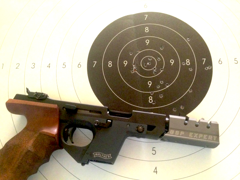

Siguiendo los consejos de Tomate y Flipk, he variado un poco la forma de entrenar. Siendo sincero, he 150
MI PRIMERA JOYA WALTHER GSP 22Lr
