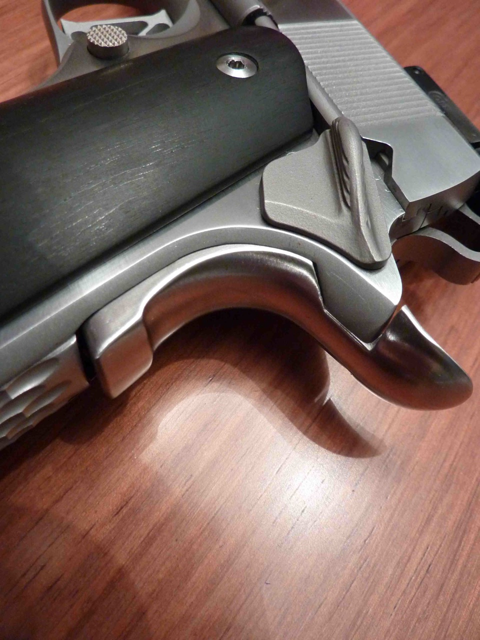

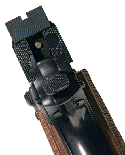

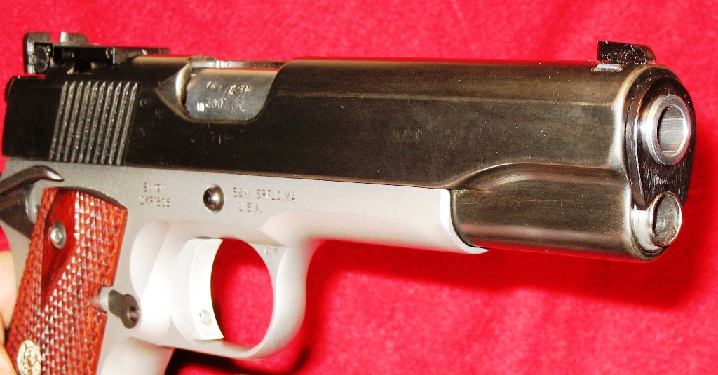

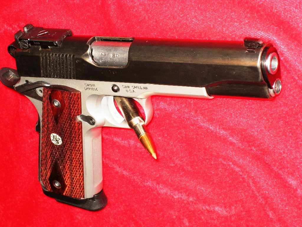

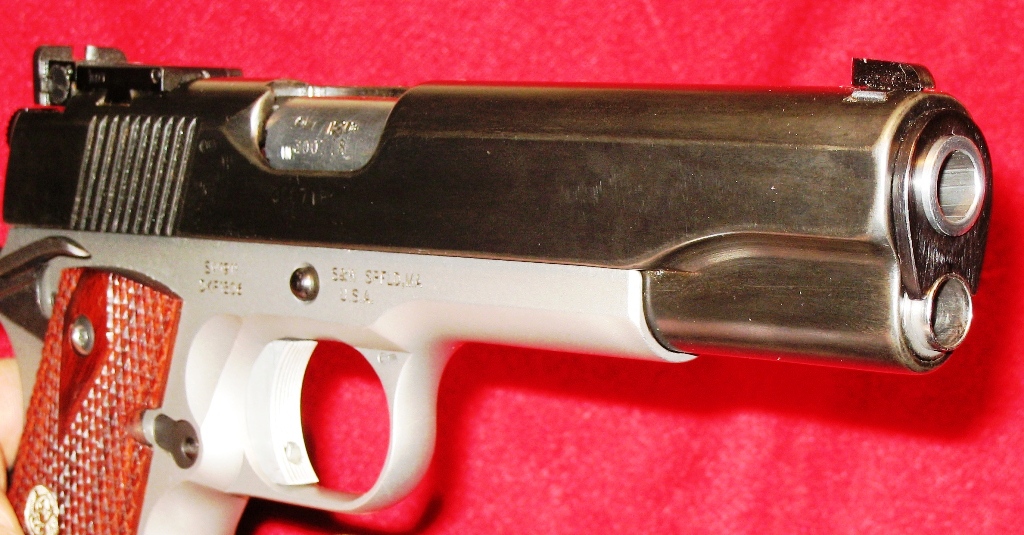

En esas estoy yo ahora. Estoy haciendo a mi gusto un kit norinco de 9mm para 1911 que he acoplado a mi S&W 1911DK (la de mi avatar). Ahora que ya funciona con fiabilidad voy a customizarlo a mi gusto. Le he quitado todo el pavón, lo he pulido y le he limado todos los filos que el mecanizado chino deja. Ahora da gusto tocarlo con todas las aristas redondeadas, casi sabe mal pavonarlo. Falta mecanizarle el emplazamiento de un alza decente, soldarle el punto, darle un chorro de arena para apomazar su superficie en mate y pavonar o hacer al cromo negro (ya veremos). Mientras tanto voy a intentar hacerme con un busing inox sobredimensionado para ajustárselo fetén. La munición precisa y fiable ya le tengo.

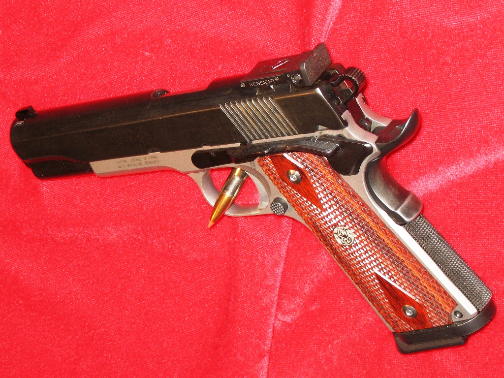

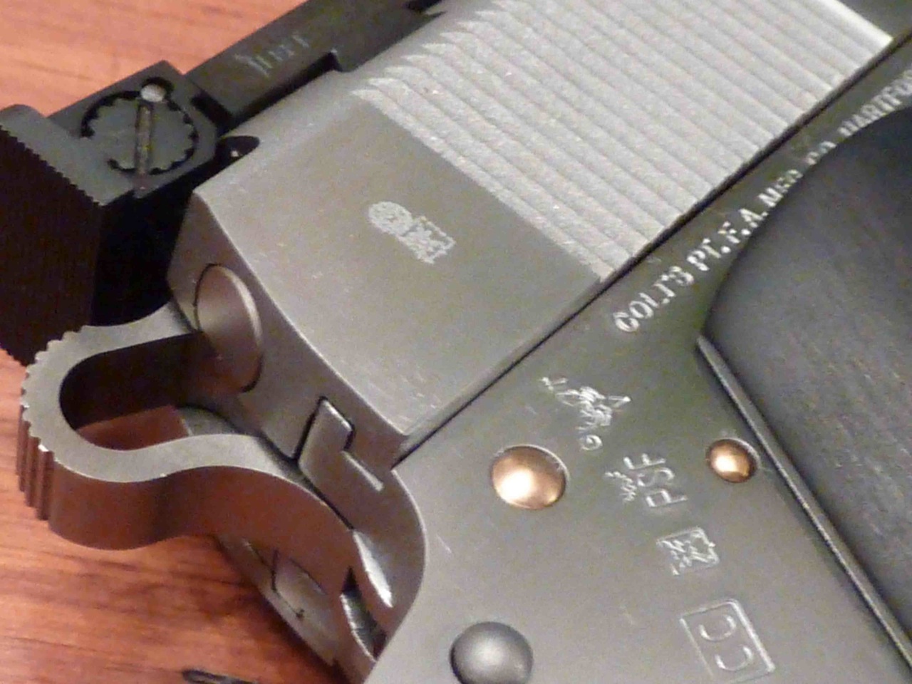

Pues vale, se puede mostrar ya montado el kit Norinco de 9mm sobre la S&W 1911DK del 45Auto. Se le ha montado un alza Knigtshigt y un punto en cola de milano, se le han eliminado todas las aristas cortantes del mecanizado chino, ahora ya no es agresiva con las manos del tirador y su tacto ha mejorado un montón. Veremos cuando la pruebe en precisión...

Muy buén trabajo :apla:
Se agradece visualmente (y operativamente), el ver en un armazon de Smith & Wesson 1911 DK, una corredera de 1911 con el extractor interno. Como debe de ser.
Todo un importante detalle purista muy de agradecer.
Ya nos contarás que tal ha disparado, y su precisión.
Salud.

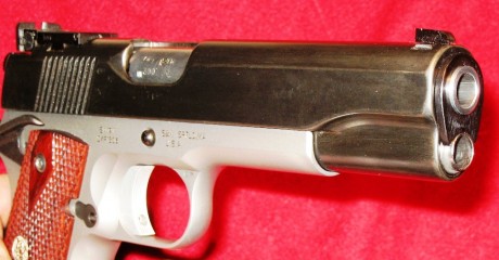

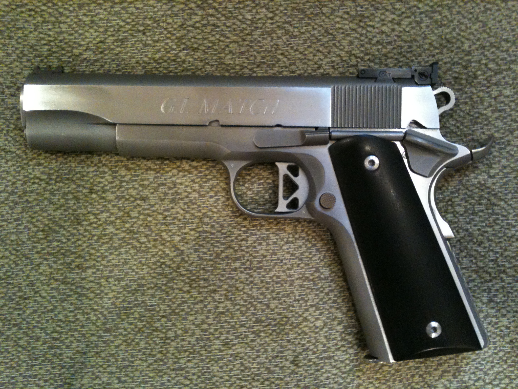

Yo me decanté en su día por una Colt GI Macht del 45 ACP en inox, que es una preciosidad de arma y "toda" una Colt, con el aura que ello conlleva:

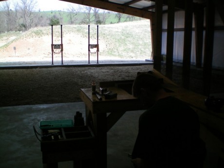

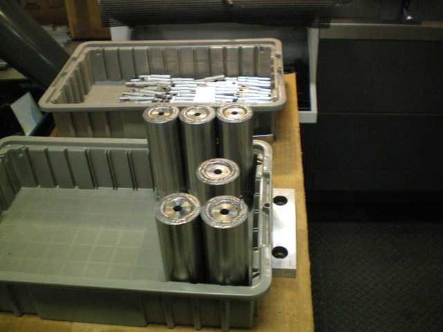

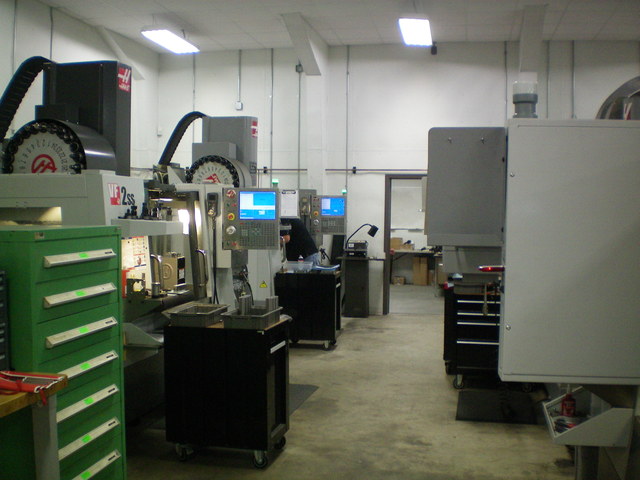

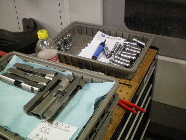

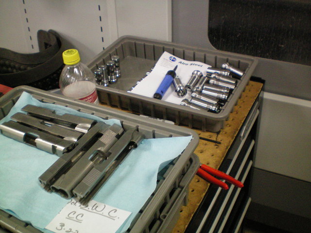

Propiedad de un forero -y aficionado a las 1911- estadounidense llamado Highgear, unas fotos internas de la factoría de Wilson Combat en North West Arkansas.
Enjoy it!
Jim Wilson en su taller:
Correderas W.C. en proceso:
Continúa...

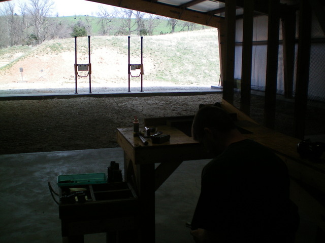

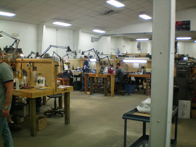

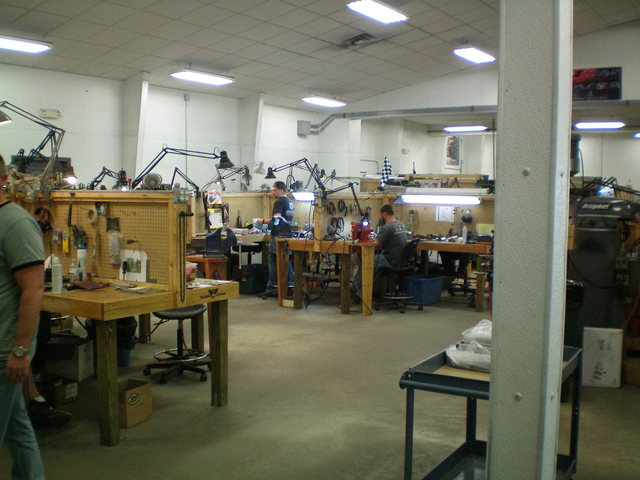

El taller de Wilson Combat sito en North West Arkansas:
Continúa...

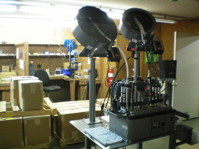

La zona de pruebas del "material" :mrgreen: :

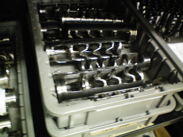

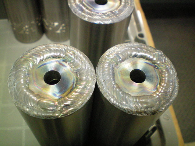

Una curiosidad desconocida por muchos... la fabricación de supresores de sonido por parte de Wilson Combat:
Continúa...
Charlie
Patrick Henry
puzzling
Mensajes: 20074
Registrado: 30 Jun 2008 05:01
Re: X Favor muestra tu 1911
Mensajepor puzzling » 27 May 2011 15:05
Los supresores Wilson Combat y su sección interna:
Highgear :apla:!

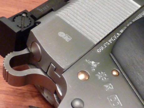

Que funcion tiene exactamente el picado en la parte trasera de la corredera???? Evitar brillos al apuntar??
Y exactamente, porque es mejor llevar el arma en posicion 1, es decir, cargada, amartillada, y asegurada??
y no, cargada, y con el martillo en el primer escalon????
Veeo mucho mas factible, que al llevar el seguro puesto, y el arma enfundada, que se le quite el seguro por cualquier roce, y sobre todo, si el arma tiene seguro ambidiestro, y asoma tambien por el lado derecho.
En cambio, personalmente creo, que es muy dificil que el martillo salte del primer escalon. Lo unico, con un golpe fortisimo, y dado justo en el martillo, y que rompiese el fiador o el diente del martillo.
Otra preguntilla, cual es la tension de un muelle recuperador standard, en cal .45, porque unos dicen 18 libras, y otros 16.
En fin, si alguien quiere ilustrarme, por aqui ando.

manolosolo escribió:Que funcion tiene exactamente el picado en la parte trasera de la corredera???? Evitar brillos al apuntar??
Que tengais todos un buen dia.
Hola mister,
-. El picado en la parte trasera de la corredera, se supone que tiene como funcion evitar reflejos, en la practica es un mero brindis al sol de caracter estetico.
-. El peso del muelle de recuperacion estandard en uns pistola de 5 pulgadas 1911 del .45 acp es de 16 libras (32 espiras).
-. No se debe nunca portar una pistola tipo 1911 en su posicion de martillo intermedio. Esta posicion (que solo existe en una pistola que no tenga un seguro automatico tipo series 80), NO es un seguro en si, su funcion es evitar que al montar el martillo hasta su posicion final, al usuario le resbale el dedo y el martillo caiga con fuerza sobre el bloque de la aguja percutora.
La condicion uno es la mejor y mas efectiva manera de portar una pistola 1911, entra mas rapido en accion (con el debido entranamiento del usuario) que cualquier otro tipo de pistola y no hay problema de seguridad alguno. Si te preocupa que se pueda llegar a mover el seguro de aleta, ten en cuenta que hay mas seguros pasivos en el arma, para empezar el seguro de empuñadura, el interruptor y en el caso de uns pistola series 80 un seguro automatico de aguja tal que hasta que el disparador no este presionado a fondo dicho seguro no se libera.
Mi consejo es alejarse de las modas actuales que tanto fomentan los desentendidos de las revistas (y lo digo yo que escribo en varias de ellas) y optar por seguros de aleta tipo GI, siempre ha sido los mejores y nunca se mueven de forma inesperada. Los seguros ambidextros en las pistolas 1911 no son fiables nunca al 100% por sus caracteristicas de construccion, si no es zurdo deben ser evitados.
