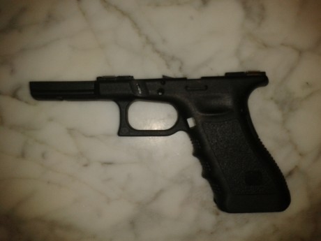

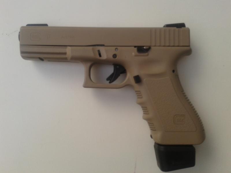

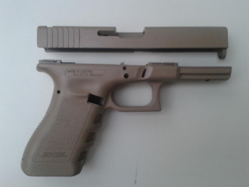

Os dejo alguna foto de mi Glock 17, después de someterla a un trabajo con Duracoat. Ya pondré la foto del arma completa.
Hombre, no vamos a ser menos, los Glockeros somos una raza, asi que empezaré yo mostrandola, con sus recients 30
Hombre, no vamos a ser menos, los Glockeros somos una raza, asi que empezaré yo mostrandola, con sus recients 31
Hombre, no vamos a ser menos, los Glockeros somos una raza, asi que empezaré yo mostrandola, con sus recients 32

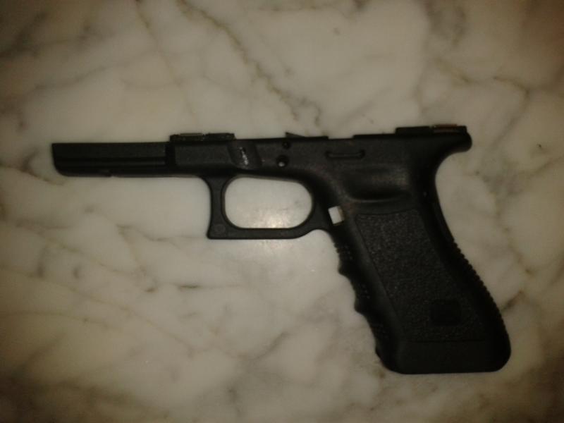

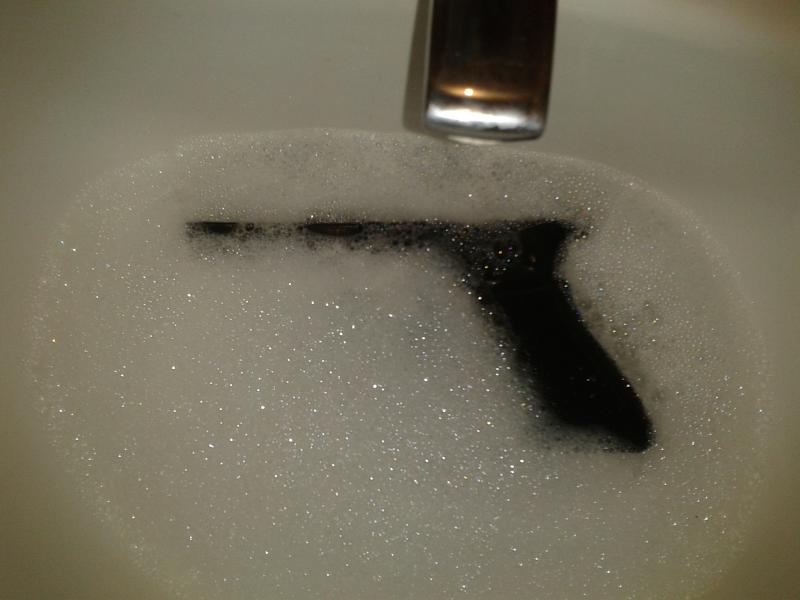

Pues nada, en primer lugar desmontamos todos los componentes del arma, miras, palancas, pasadores...
Yo lo prefiero así, porque la Glock es un arma facil de desmontar y así prevenimos el pintar alguna pieza o que quede mal.

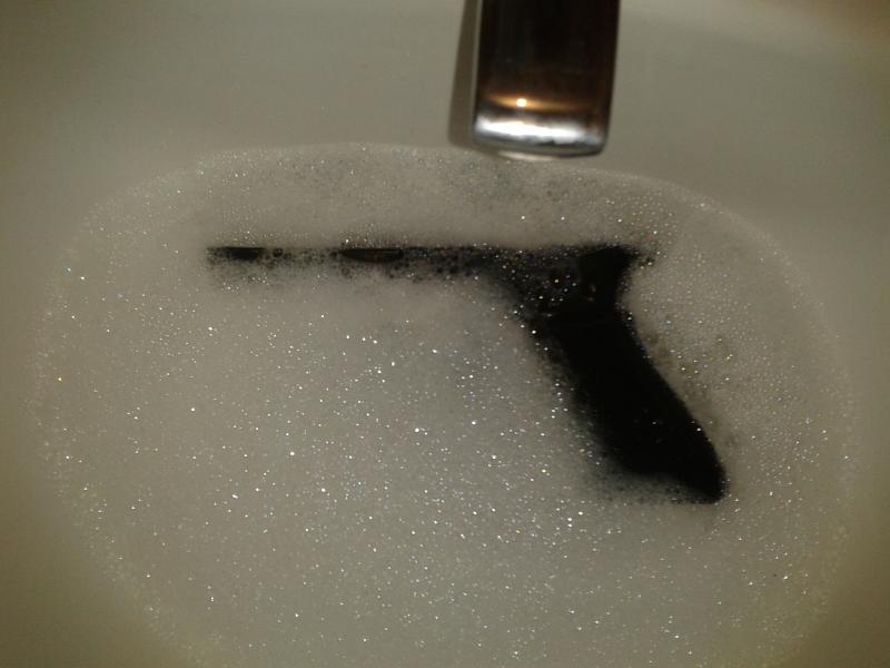

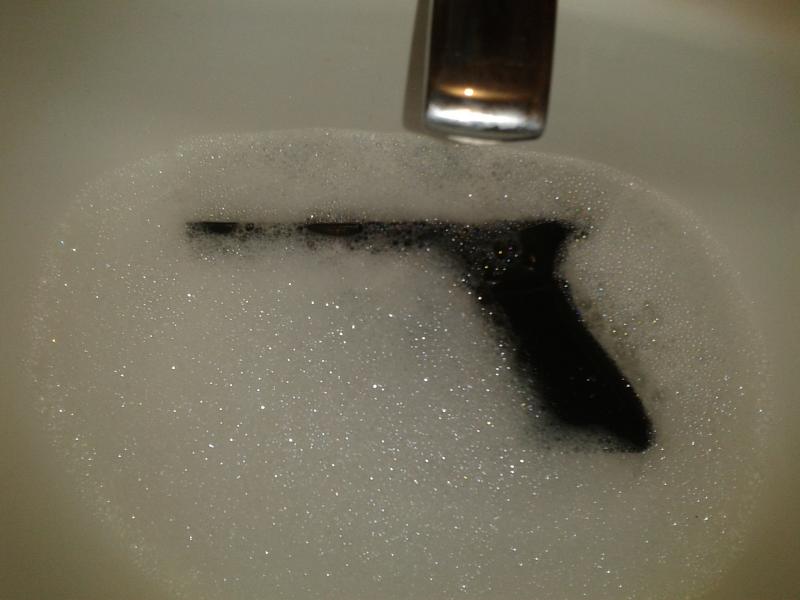

Después procedemos al desengrase de corredera y armazón. Yo particularmente la meto en agua caliente y con desengrasante les doy un cepillado, para evitar cualquier resto de aceito y/o grasa que impida que la pintura se adhiera bien. Por último con una gasa y alcohol repasamos el armazón para quitar algún resto.

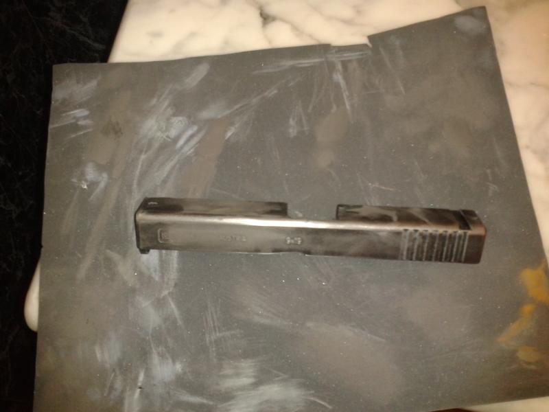

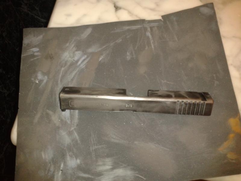

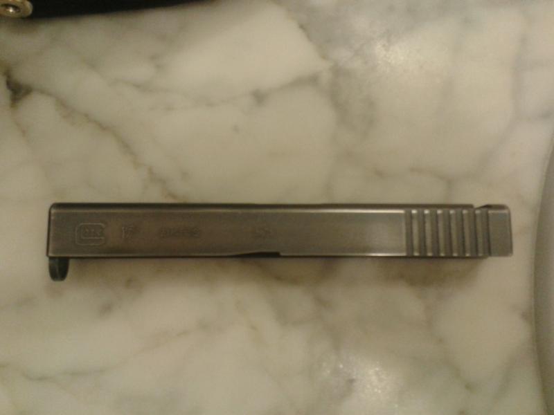

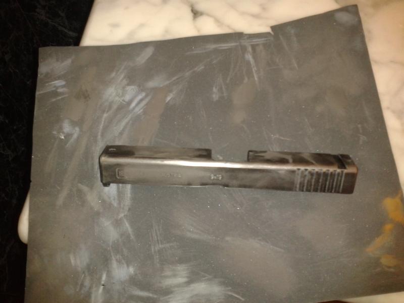

En el siguiente paso, lijamos la corredera con papel 000 o 00, para abrir los poros y quitar el pavonado viejo o en el caso de la Glock el acabado tennifer. En el armazón no es necesario lijar, debido a la porosidad del mismo y porque joderiamos el polímero.

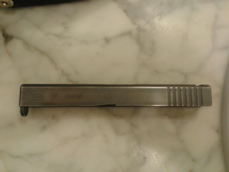

Limpiamos bien la corredera, en mi caso bajo el grifo con agua caliente y jabón. Después, al igual que al armazón, le pasamos la gasa con alcohol y limpiamos cualquier resto.

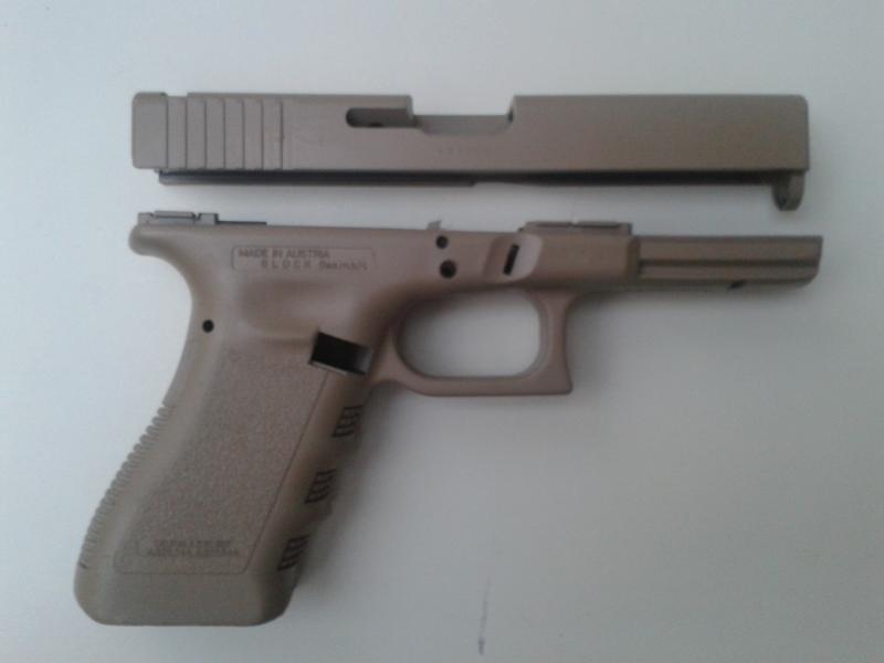

Por último en mi caso, he procedido a pintar con Duracoat ambas partes. En la mezcla que indican, que se encuentra entre 1/10, 1/12 (la recomendada) y 1/14. Esta mezcla hace referencia al endurecedor que va a parte de la misma pintura y que le proporciona una buena dureza a esta. En la página de Duracoat proporcionan mucha información. (http://duracoat-firearm-finishes.com/).
Yo particularmente he pintado con Duracoat lower y upper de AR-15, hasta ahora nunca había pintado un arma corta. Así que entre otras cosas mi intención es probar la resistencia de la misma en un arma que sufre más desgaste, sobre todo en la zona de la corredera.
El tiempo de secado de la pintura es de 1 hora en un horno a 44º C. o de 48 horas a la intemperie.
En mi caso lo he hecho siempre a temperatura ambiente, así que cuando pase dicho tiempo colocaré los componentes de la pistola y os mostraré que tal queda perfectamente ensamblada.

Bueno, montada, ahora a esperar que la pintura alcance su dureza máxima y luego veremos que tal resiste.
Hombre, no vamos a ser menos, los Glockeros somos una raza, asi que empezaré yo mostrandola, con sus recients 160
