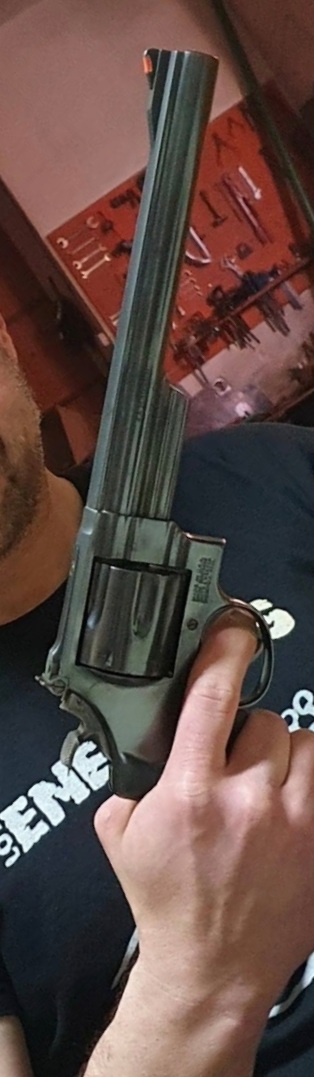

Bueno ahí va una joya que utilizo cuando puedo, aunque no es mia.
No creo que haya que dar muchos mas detalles del artefacto.

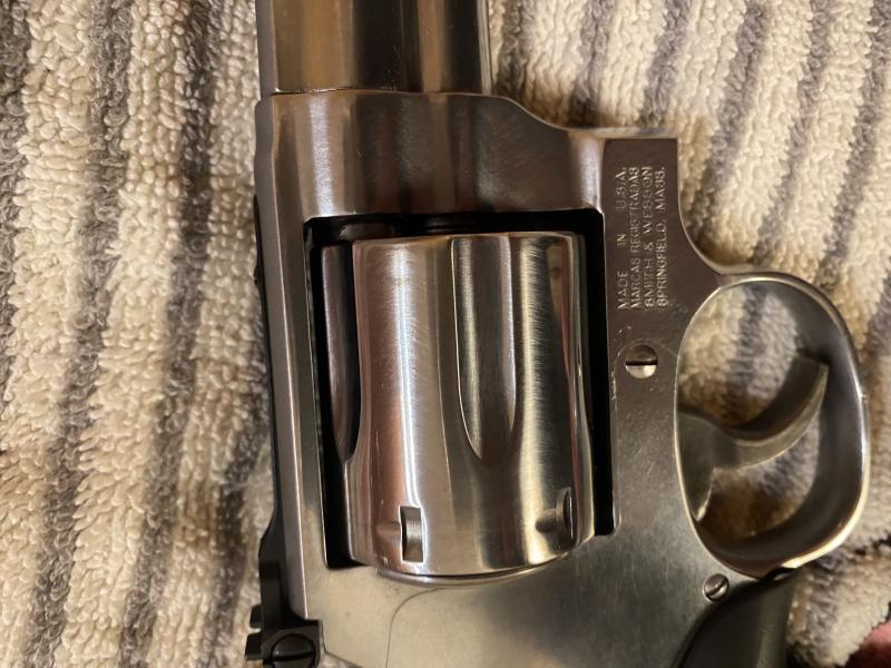

Hola a todos, me gustaría que me ayudarais y si es normal esto.
Espero que sea una chorrada y que peque de novato.
El revolver es nuevo y habiendo tirado una caja y haberlo limpiado un poco continuan está marcas en el tambor que me tienen preocupado ya que por las fotos que veo ninguno de los vuestros las tiene. Me preocupa que sea algún defecto de fábrica es un 686 de 6”.
Muchas gracias

Mensajepor Adams1851 » 06 Dic 2021 23:30
Parecen marcas de gases, y lo seran si estan todas las recamaras. El gas sale efecto soplete y rebota en armazon y de ahi a tambor. Algunos SW modernos llevan chapilla antigases en armazon por eso, porque en los carbono comia algo de armazon arriba por dentro, pero era poco.
Solo salen con magnum o municion potente. Sin importancia.
Ismael Tolomeo, “Todólogo hispánicus”, para servirle.

todos los sw modernos lo hacen, es el agujero pasante del tornillo del punto de mira, ahi se acumulan los cases al disparar y luego rebotan abajo sobre el tambor haciendo esa marca circular.
Se supone que con una buena limpieza a fondo deberia salir.
En USA los mas espavilados compran tornillos un poco más largos, que sobresalgan del armazon por encima del tambor, luego los liman a ras del armazon, de esa manera los gases no se meten en el agujero y no rebotan marcando el tambor. Son tornillos en pulgadas, aqui en españa son practicamente imposibles de conseguir.
La verdad es que lleva bastantes años que ocurre, a S&W le hubiese costado bien poco solventar ese detalle en fabrica.

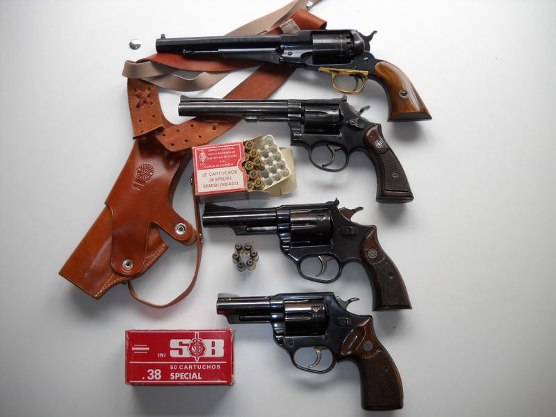

Ha pasado algun año desde que tome estas foto.
Ahora solo conservo el SB 1858.
