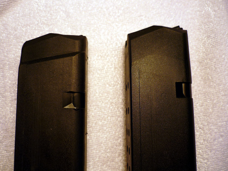

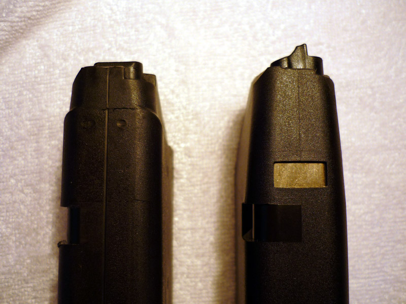

Hoy me ha llegado el cargador para mi Glock 19 que había comprado en Nidec. Al ir a introducirlo en la pistola para probarlo, he notado que entraba más holgado y que sobresalía más que los originales una vez insertado.
Después de alimentarlo con 5 cartuchos, lo he introducido y he notado que elevaba la palanca de retenida al meterlo, como si la enganchase.
Entonces lo he comparado con los originales y resulta que tiene ciertas diferencias en el diseño.
Al quitar la corredera he descubierto que la razón por la que eleva la retenida es que roza con una esquina en dicha palanca al meterlo.
Como he comprobado que el arma mecaniza perfectamente con el y que los cartuchos salen sin problemas, he optado por lijar un poco la esquina que pega con la retenida, solucionando así el problema.

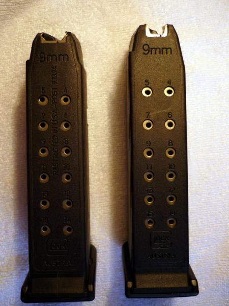

Después he visto que los números y las letras de la parte posterior son más grandes que en los originales.
¿Sabeis si han cambiado el diseño de los cargadores? Me cuesta pensar que pueda tratarse de una imitación, desconozco si existen, desde luego aparece el logo de Glock.
Ahí van unas fotos, el de la derecha es el nuevo:
¿Han cambiado el diseño de los cargadores Glock?
Re: ¿Han cambiado el diseño de los cargadores Glock?
No estoy seguro porque mi G26 es del 2007, pero creo que el cargador que te han enviado es de la nueva generación Glock,las que llevan la retenida del cargador ambidiestra y de las que me dijeron que no compatibilizan al 100% con los modelos anteriores. Corregidme si me equivoco. Saludos.
Hola,
Glock ha cambiado el diseño de sus cargadores al introducir modelos con retenida ambidextra, tras perder mucho mercado frente a las SA XD y las HK y SIG.
Las Glock con retenida del cargador clasica, aceptan los nuevos cargadores ambidextros (cargadores de generación
y por supuesto los antiguos (generacion de la 4 a la 7)
Las Glock con la nueva retenida de cargador ambidextra aceptan solo los nuevos cargadores (aunque si modificas el cargador antiguo puedes emplearlo en una pistola con la retenida ambidextra)
Como bien has dicho estos nuevos cargadores incorporan una teja elevadora de nuevo diseño, que situa el cartucho mas rectilineo con respecto a la recamara y es lo que te ha tocado un poco las narices en tu Glock 26 de antiguo diseño.
Gracias compañeros, me lo habeis dejado claro. Además, me he puesto a mirar imágenes de cargadores Glock en venta por la red y el 90% son como el que me han enviado.
