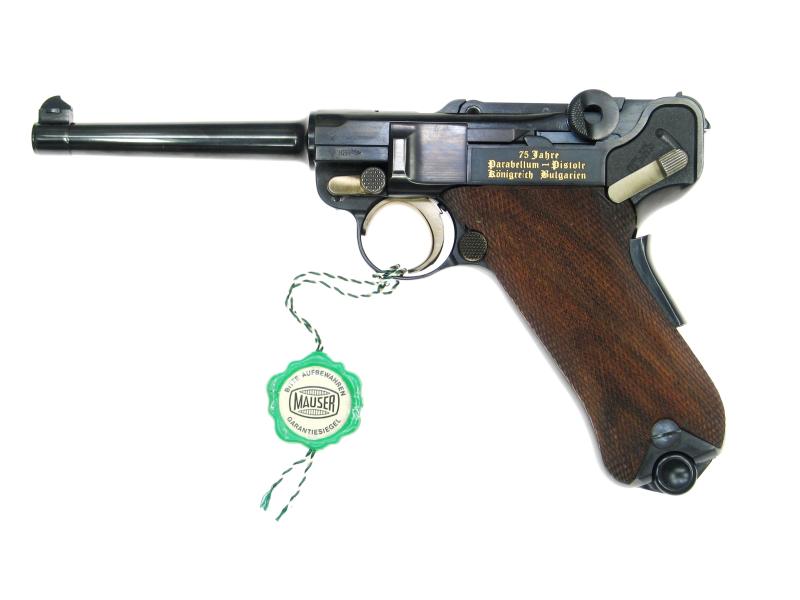

Esta
Mauser/Luger (75 Jahre Königreich Bulgarien) Commemorativa. P-00
La tenéis anunciada en la Sección (Militaria-Coleccionismo)
Iniciaremos con una artilleria Erfurt 1914, para continuar con una Mauser Original 4 pulgadas fabricada 130
Dudas, preguntas, correcciones, suspicacias, etc...
Quedan mas educadas realizadas por MP
