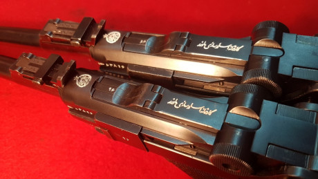

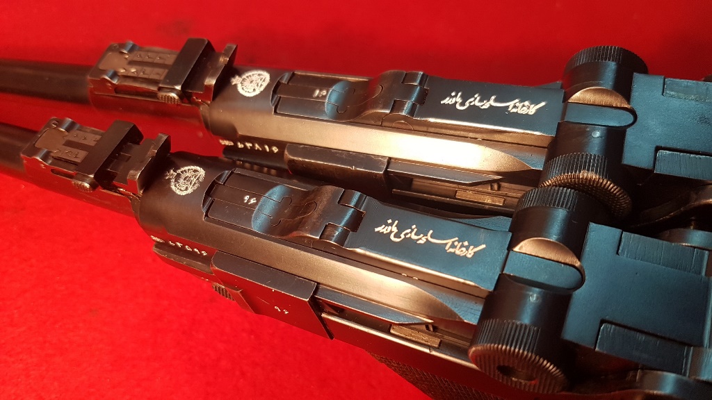

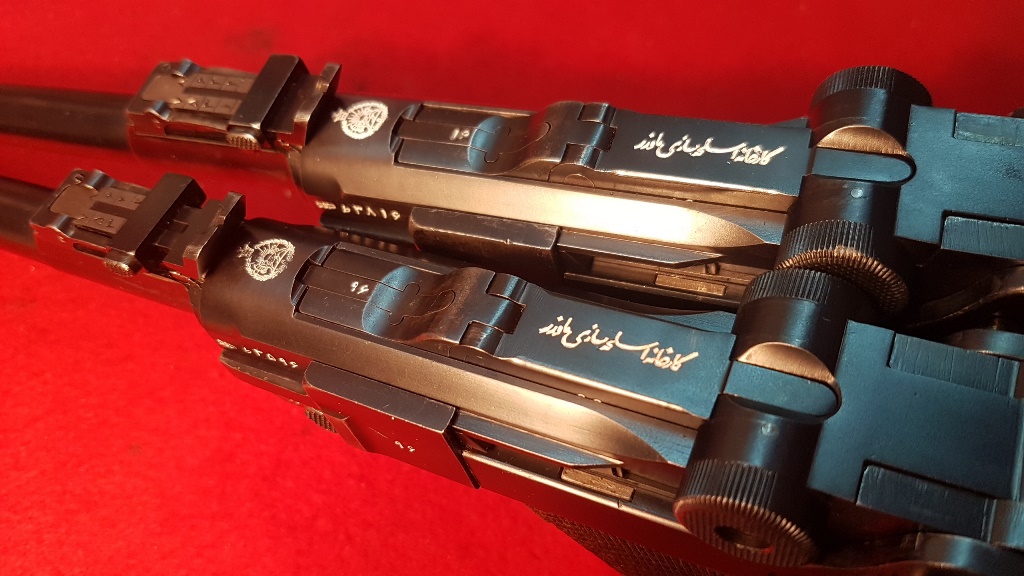

Venga!!! Para cambiar de tema y animar esto.
Hay va una foto irrepetible.
De rarezas x 2... solo se hicieron 1000

1892Winchester
Mensajes: 145
Registrado: 13 May 2026 16:39
Re: Muestra tu Luger

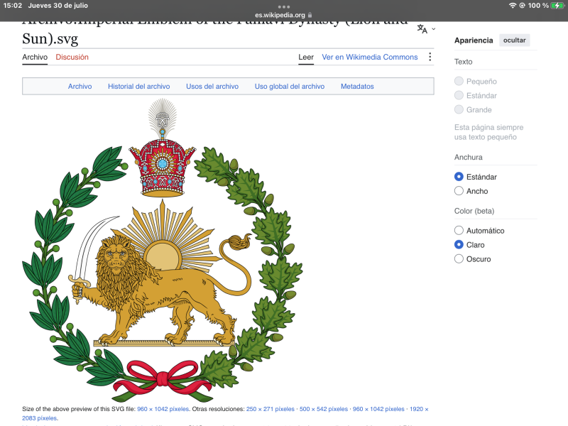

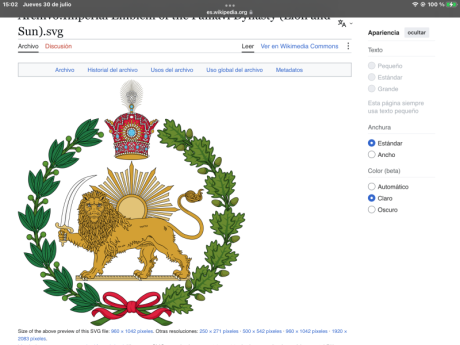

Mensajepor 1892Winchester » 30 Jul 2026 14:59
Para Iran? Se parece
EnCastellano
Mensajes: 385
Registrado: 13 Jul 2024 10:10
Mensajepor EnCastellano » 30 Jul 2026 22:22
Si Mauser en 1934 las destino para Iran... teóricamente para la guardia Real del Sha Reza
Aparte otras 3000 pero ya las comunes de 4 pulgadas... en 8 pulgadas (Mod. Artillera) solo 1000
