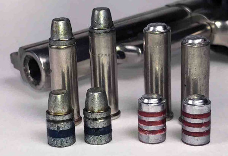

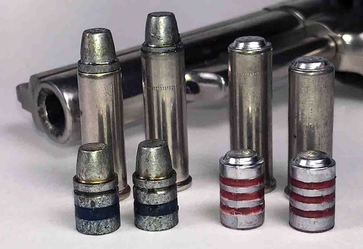

La solución es sencilla si recargas, vaina .357 Mag, punta WC y carga adecuada.
Esto es lo que dice el Reglamento Técnico Especial de la RFEDETO:
8.4.3.4 Pistola Fuego Central
Puede utilizarse cualquier arma de Fuego Central de calibre 7.62 mm a 9.65
mm (.30” - .38”), excepto las de un solo tiro. Por razones de seguridad no esta
permitida la munición de tipo “magnum”.
Una munición cargada en vaina del .357 magnum, con punta WC de plomo y que desarrolle la velocidad de un .38 Sp WC, no es una munición de tipo mágnum y cumple perfectamente lo establecido en el reglamento en cuanto a calibre y potencia.
