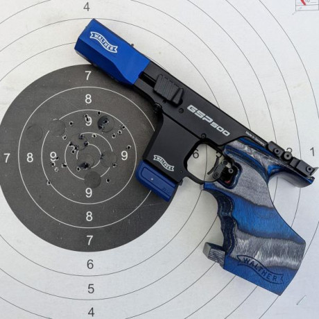

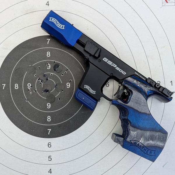

La mayoría de los tiradores "serios" de mi club usan Pardini o Walther, tanto nuevas como modelos anteriores, y ninguno tienen ningún problema, no sé en qué se basarán esas opiniones que has escuchado. Yo mismo tiro con una Walther gsp 500 y las únicas interrupciones que ha tenido han sido por la munición CCI, que parece ser que tiene algunos lotes defectuosos.
Además de esas dos marcas hay bastantes más, como Benelli o Feinwerkbaw, pero no cuentan con carros intercambiables, por ejemplo.

acribillando el 10-9
que bueno
