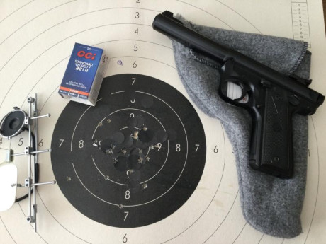

Así que mañana de Domingo probando arma, con cero interrupciones. Los blancos son parcheados de otro tirador, por no haber nadie vendiendo blancos nuevos, y se realizaron a una mano, y 25 metros.

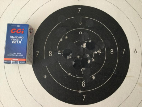

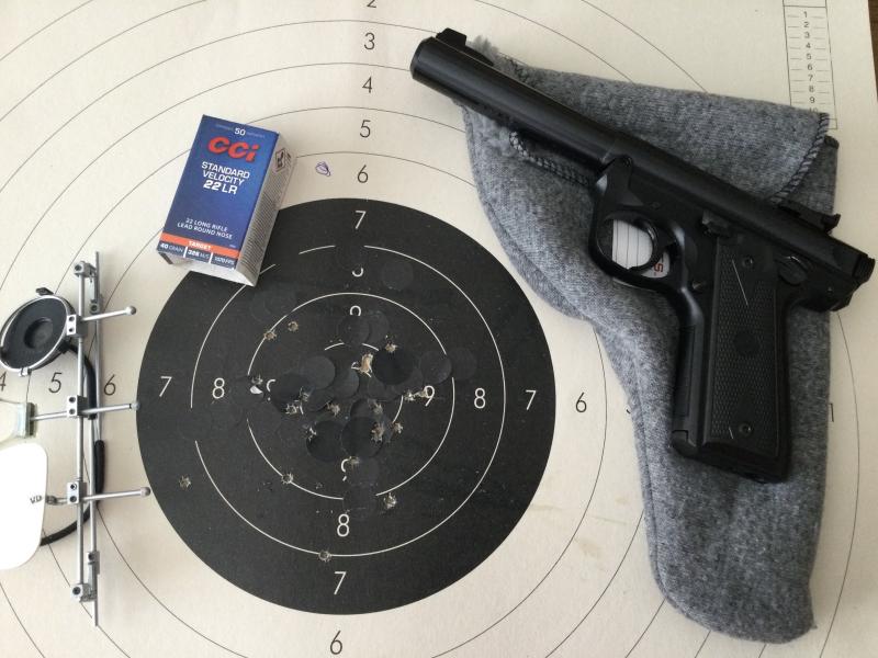

Este blanco con CCI standard. Primer blanco de la mañana, Los escapados, errores fruto de la dureza del disparador.

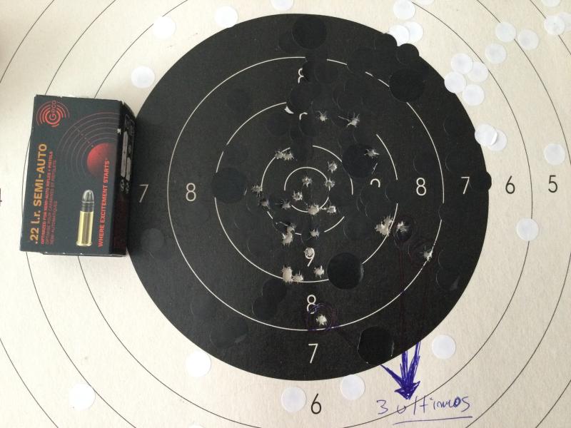

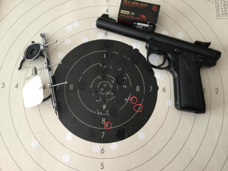

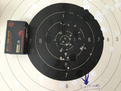

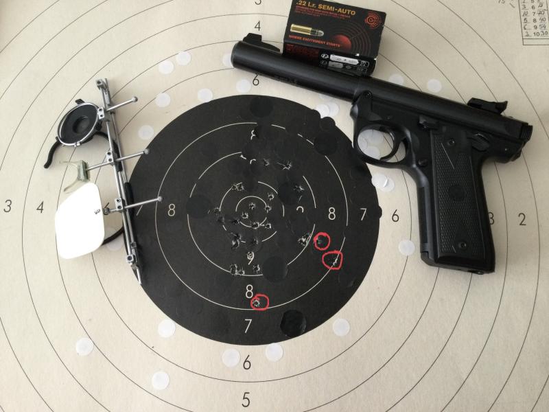

Segundo blanco, con Geco “semi-auto, carabina y pistola”, ya “calentado”, y acostumbrándose y afinando algo más a la hora de apretar. Los escapados, los tres señalados, son los últimos 3 tiros, y son, esta vez, fruto de la “fatiga” que produce el disparador tan duro, que “no acaba de soltar”, y cuando lo hace, lo hace al final de la apnea y cuando ya el arma baila demasiado. Después de unos cuantos tiros, ese disparador, te va “fatigando”, y desconcentrándote, es como una china en el zapato.
Aparentemente, visto lo visto hoy, quizás he notado que Geco pueda dar algo más de “regularidad” en impactos. Pero CCI, tira muy bien.

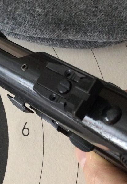

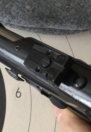

El cuerpo del alza tiene una ligera holgura lateral, Justo donde no debe haber ninguna. Es pequeño el juego pero esta ahí.

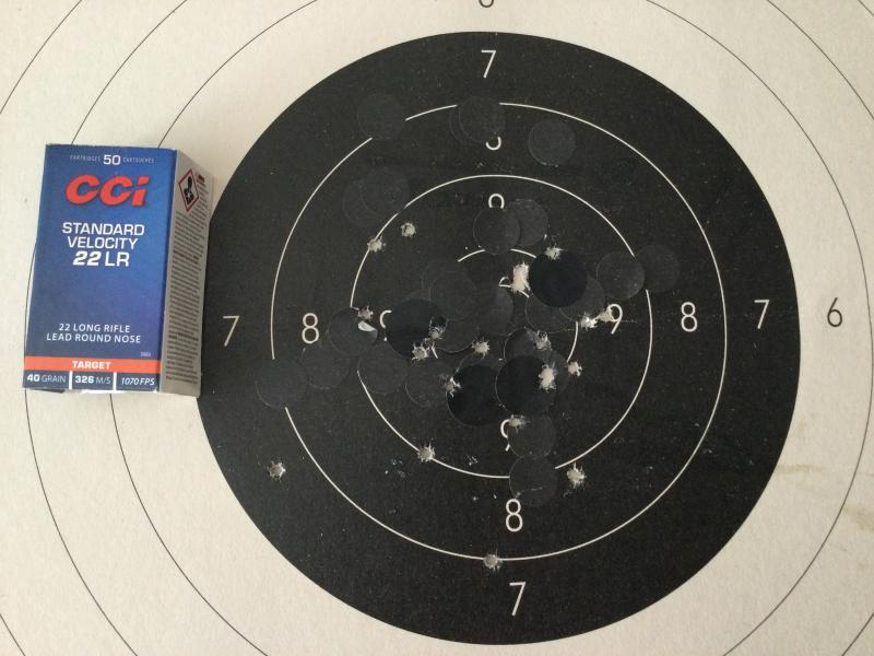

Detalle de los blancos, una mano, 25 metros.
Detalle cuerpo alza, con un ligerísimo “jueguito”. Es toda metálica.
