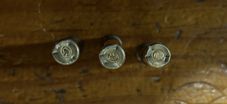

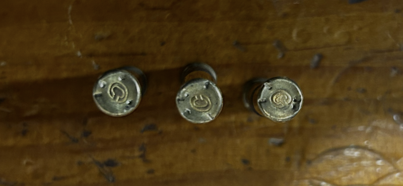

Hola amigos, desde hace algun tiempo vengo notando que la munición CCI del .22 da muchísimos problemas, 20
Probadas en carabina y en pistola
Estas son las 3 (de una caja) de hoy, las he ido girando y nada aunque a veces al girarlas sí que percuten.
Yo ya dejé de usarla en competiciones.
