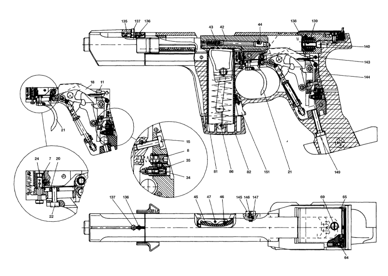

La Hammerli SP 20 tiene un sistema de amortiguador, para regular precisamente eso que te ocurre con la munición.
En el manual es la pieza nº 138 y se regula con el tornillo nº 140.
Hace mas de 25 años que tengo una y sigue tirando como el primer día.
